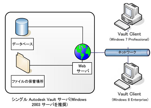

ファイルの保管場所とデータベース サーバは連携動作します。データベースは、ファイルの場所を示すインデックス情報を提供します。ファイル保管場所は、サーバ上においてファイルを安全に配置できる場所です。

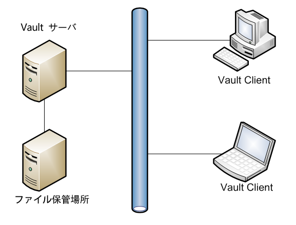

Vault のファイル保管場所は、リモート コンピュータ上にも設定できます。リモート ファイル保管場所を使用するには、適切な権限とアカウントを設定する必要があります。Vault では、ファイル保管場所の次の 2 つの基本構成をサポートしています。
リモート ファイル サーバは、ファイル保管場所をホストしたり、Vault データをバックアップおよび復元する目的で使用することができます。このセクションでは、リモート ファイル保管場所の構成に必要な手順について説明します。
ファイル保管場所をマッピング済みのドライブまたはリモート共有場所に移動する
Autodesk Vault Server をホストするコンピュータは DMMachine と呼ばれ、リモート ファイル保管場所をホストするコンピュータは FSMachine と呼ばれます。ドメイン名は MyDomain です。Autodesk Vault Server がインストールされたサーバは、ドメイン コントローラではなく、メンバ サーバであると想定します。

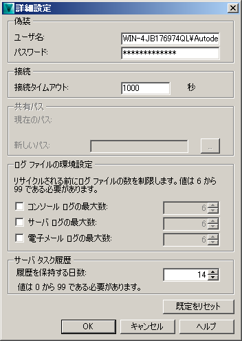

Autodesk Vault Server Console で新しいアカウントを設定するには
  1. DMMachine で、Autodesk Vault Server Console を開きます。
  2. [ツール]、[管理]の順にクリックします。
  3. [詳細設定]タブで、[高度な構成設定]の横にある[設定]ボタンをクリックします。
  4. [詳細設定]ダイアログ ボックスで、ユーザ名を MyDomain¥AutodeskRemote に変更し、ユーザ名に対応するパスワードを入力します。
  5. 変更を適用して、[OK]をクリックします。
