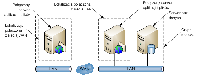

Możliwe jest replikowanie magazynów plików z jednej witryny do innej. Zarządzanie tym procesem odbywa się przez bazę danych Microsoft SQL. Konfiguracja używana podczas replikacji nazywana jest grupą roboczą. Na poniższej ilustracji przedstawiono typową konfigurację grupy roboczej. Wszystkie obszary w jednej grupie roboczej korzystają z tego samego serwera Microsoft SQL.

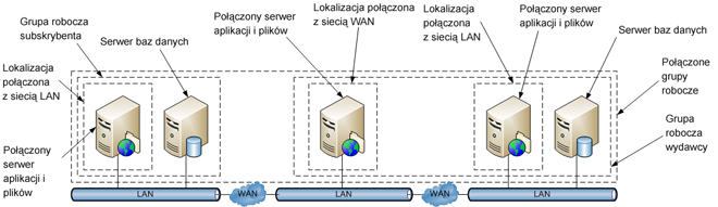

Aby zezwolić lokalizacjom na posiadanie własnego serwera bazy danych w celu zwiększenia wydajności SQL, program Vault używa połączonych grup roboczych. Na poniższej ilustracji przedstawiono grupą roboczą z dwoma różnymi obszarami podłączonymi do drugiej grupy roboczej z jednego obszaru.
