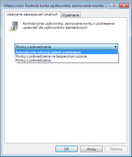

- Na poziomie komunikatów dla administratorów w trybie Zatwierdzenie administratora znajdź zasadę Kontrola konta użytkownika: Działanie. Kliknij zasadę prawym przyciskiem myszy i wybierz pozycję Właściwości.
- W oknie dialogowym Właściwości wybierz opcję Podnieś bez monitowania, a następnie kliknij przycisk OK.
- Znajdź zasadę Kontrola konta użytkownika: Uruchom wszystkich administratorów w Trybie zatwierdzania przez administratora. Kliknij prawym przyciskiem myszy zasadę i wybierz opcję Właściwości.
- W oknie dialogowym Właściwości wybierz opcję Wyłącz, a następnie kliknij przycisk OK.

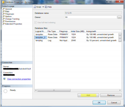

- Zaloguj się do programu SQL Management Studio.
- Rozwiń węzeł Bazy danych, a następnie Systemowe bazy danych.
- Prawym przyciskiem myszy kliknij pozycję tempdb i wybierz opcję Properties (Właściwości).
- Wybierz stronę Files (Pliki).
- W przypadku systemu wielordzeniowego należy skonfigurować dodatkowe pliki danych, korzystając z poniższych wytycznych. W przypadku używania systemu jednordzeniowego przejdź do kroku d poniżej.
- Całkowie liczby plików danych powinny być równe połowie dostępnych fizycznych rdzeni przetwarzania — maksymalnie 8 plików danych. (Przykład: 8 rdzeni fizycznych odpowiada łącznie 4 plikom danych: tempdev, tempdev_2, tempdev_3, tempdev_4)
- Kliknij przycisk Add (Dodaj), aby dodać kolejne pliki danych.
- Nazwij nowe pliki tempdev_2, tempdev_3 itd. zgodnie z potrzebami.
- Ustaw początkowy rozmiar każdego pliku danych na 1024 MB. Jeśli w sumie używanych jest 8 plików danych, początkowy rozmiar może wynosić 512 MB.
- Ustaw opcję Autogrowth (Automatyczne zwiększanie rozmiaru) na 100 MB i nieograniczone zwiększanie dla każdego pliku danych.
- Ustaw plik dziennika LDF na łączny rozmiar plików danych. (Przykład: jeśli łącznie są dwa pliki danych, wynikowy plik LDF powinien mieć ustawiony początkowy rozmiar 2048 MB)
- Wyniki będą wyglądać podobnie, jak na poniższym rysunku.

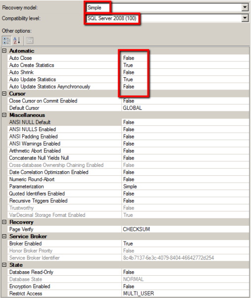

- Na stronie Options (Opcje) ustaw dla opcji Recovery model (Model odzyskiwania) wartość Simple (Prosty), a dla opcji Compatibility level (Poziom zgodności) wartość SQL Server 2008 (100).
- Wybierz OK.

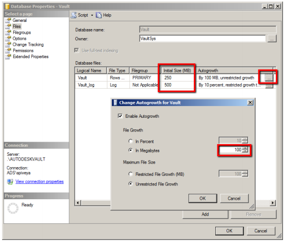

- Kliknij prawym przyciskiem myszy bazę danych programu Vault i wybierz opcję Properties (Właściwości).
- Na stronie Files (Pliki) ustaw:
- wartość Autogrowth (Automatyczne zwiększanie rozmiaru) dla wszystkich baz danych <Vault> na „by 100MB, unrestricted growth” (o 100 MB, nieograniczone zwiększanie);
- wartość Initial Size (Rozmiar początkowy) dla wszystkich plików <Vault>_log na 500 MB;
- wartość Autogrowth (Automatyczne zwiększanie rozmiaru) dla plików <Custom_Library> na 25 MB;
- wartość Autogrowth (Automatyczne zwiększanie rozmiaru) dla wszystkich plików _log na „By 10 percent, unrestricted growth” (O 10 procent, nieograniczone zwiększanie).
lub w formie tabeli:
Nazwa logiczna
Rozmiar początkowy (MB)
KnowledgeVaultMaster
By 10 MB, unrestricted growth (O 10 MB, nieograniczone zwiększanie)
KnowledgeVaultMaster_log
By 10 percent, unrestricted growth (O 10 procent, nieograniczone zwiększanie)
<Vault>
By 100 MB, unrestricted growth (O 100 MB, nieograniczone zwiększanie)
<Vault>_log
500
<Custom_Library>
By 25 MB, unrestricted growth (O 25 MB, nieograniczone zwiększanie)
<Custom_Library>_log
<Standard_Library>
<Standard_Library>_log
Uwaga: Pusta komórka w powyższej tabeli wskazuje, że nie należy zmieniać ustawienia domyślnego.
Szare komórki wskazują wartości domyślne i należy je ustawić na powyższe wartości, jeśli są różne.
- Na stronie Options (Opcje) zmień ustawienie Recovery Model (Model odzyskiwania) na Simple (Prosty), ustawienie Compatibility Level (Poziom zgodności) na SQL Server 2008 (100), a z listy rozwijanej Auto Shrink (Autozmniejszanie) wybierz opcję False (Fałsz). Wszystkie wartości pod nagłówkiem Automatic (Automatyczne) powinny być ustawione tak, jak pokazano poniżej.
- Wykonaj te same czynności w odniesieniu do wszystkich baz danych KnowledgeVaultMaster, Vault i Library Vault (kroki od 8 do 10).
