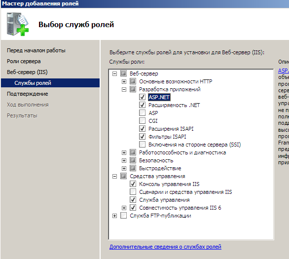

  1. В меню "Пуск" Windows выберите команду "Программы" ► "Панель управления".
  2. На панели управления дважды щелкните элемент "Программы и компоненты".
  3. В левой части диалогового окна "Программы и компоненты" выберите параметр "Включение и отключение компонентов Windows".
  4. Выберите элемент "Роли" на левой панели.
  5. Выберите команду "Добавить службы ролей" на правой панели.
  6. Установите флажок "Службы IIS" (в W2K8 R2 установите флажок "Веб-сервер (IIS)").
  7. Разверните раздел "Службы IIS" ► "Средства управления веб-узлом" ► "Совместимость управления IIS 6". В W2K8 R2 дважды нажмите кнопку "Далее".
  8. Установите флажок "Совместимость конфигурации метабазы IIS и IIS 6". В W2K8 R2 установите флажки "Служба управления" и "Совместимость управления IIS 6".
  9. Раскройте раздел "Службы" ► "Службы Интернета" > "Компоненты разработки приложений". В W2K8 R2 перейдите к разработке приложений.
  10. Установите флажок для компонента ASP.NET. Три остальных параметра включаются автоматически: "Раширение .NET", "Расширения ISAPI" и "Фильтры ISAPI".
  11. - в W2K8 R2 -

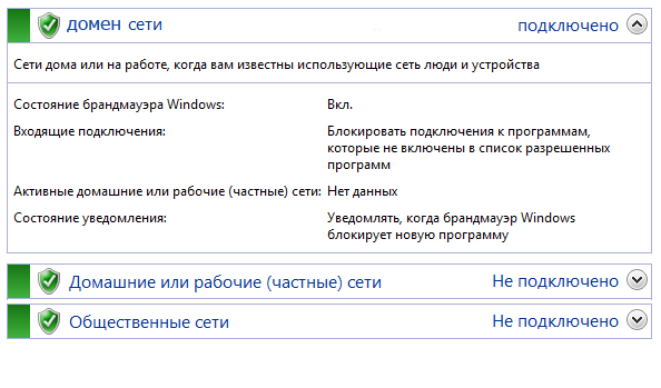

После установки служб IIS при необходимости следует настроить брандмауэр, встроенный в операционную систему Windows Server 2008.
  1. В меню "Пуск" Windows выберите команды "Программы" ► "Панель управления".
  2. На панели управления дважды щелкните элемент "Брандмауэр Windows".
  3. Если отобразится окно с сообщением "Брандмауэр Windows помогает защитить ваш компьютер", выберите команду "Изменить параметры".
  4. В W2K8 R2: если брандмауэр Windows включен, нажмите ""Дополнительные параметры" на левой панели.
    На левой панели выберите "Правила для входящих подключений", а затем на правой панели нажмите "Новое правило". Выберите порт, введите 80 в поле "Определенные локальные порты", используйте параметры по умолчанию дважды, в поле "Имя" введите Vault и нажмите "Готово". Перейдите к разделу Установка Autodesk Vault Server.

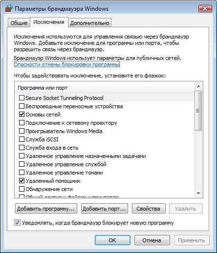

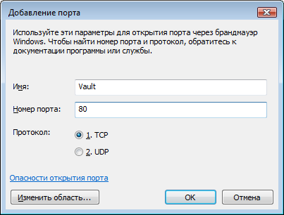

  5. В диалоговом окне "Брандмауэр Windows" перейдите на вкладку "Исключения", а затем нажмите "Добавить порт".
  6. В диалоговом окне "Добавление порта" введите следующую информацию. Убедитесь, что установлен параметр TCP.
  7. Нажмите "ОК".

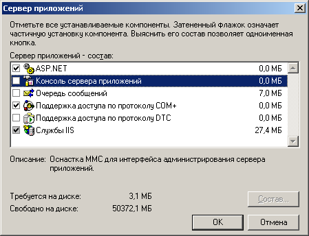

  1. В меню "Пуск" Windows выберите "Программы" ► "Панель управления" ► "Установка и удаление программ".
  2. В левой части диалогового окна "Установка и удаление программ" выберите элемент "Установка компонентов Windows".
  3. Выберите и установите флажок для службы приложений и нажмите кнопку "Сведения".
  4. Установите флажок ASP .NET. Это действие вызывает выбор флажков "Поддержка доступа по протоколу COM+" и "Службы IIS".
  5. Нажмите кнопку "Далее". При этом может потребоваться компакт-диск с операционной системой Windows Server 2003.
  6. Прим.: Если службы IIS установлены, но не используются ни одним из приложений, удалите эти службы и переустановите их с параметрами по умолчанию.

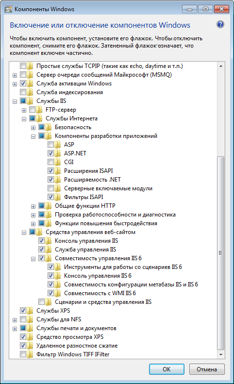

  4. Установите флажок для служб IIS.
  5. Разверните раздел "Службы IIS" ► "Средства управления веб-сайтом" ► "Совместимость управления IIS 6".
  6. Установите флажок "Совместимость конфигурации метабазы IIS и IIS 6".
  7. Раскройте раздел "Службы" ► "Службы Интернета" > "Компоненты разработки приложений".
  8. Установите флажок для компонента ASP.NET. Три остальных параметра включаются автоматически: "Раширение .NET", "Расширения ISAPI" и "Фильтры ISAPI".
    Прим.: Если службы IIS установлены, но не используются ни одним из приложений, удалите эти службы и переустановите их с параметрами по умолчанию. Если службы IIS не установлены, то пользователь может разрешить программе установки сервера Vault выполнить данную установку.

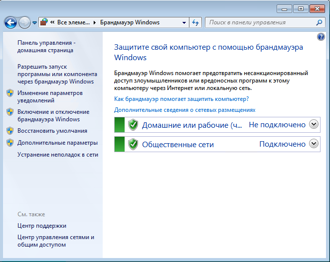

  1. В меню "Пуск" Windows выберите элемент "Панель управления".
  3. Если в окне брандмауэра выводится сообщение "Брандмауэр Windows помогает защитить компьютер", откройте дополнительные параметры в левой части диалогового окна брандмауэра Windows.

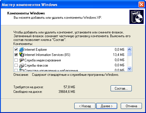

  1. В меню "Пуск" Windows выберите "Программы" ► "Панель управления".
  2. На панели управления Windows дважды щелкните элемент "Установка и удаление программ".
  3. В левой части диалогового окна "Установка и удаление программ" выберите элемент "Установка компонентов Windows".
  4. Установите флажок для службы IIS, а затем нажмите кнопку "Далее". При этом может потребоваться компакт-диск с операционной системой Windows XP.
  5. Прим.: Если службы IIS установлены, но не используются ни одним из приложений, удалите эти службы и переустановите их с параметрами по умолчанию.

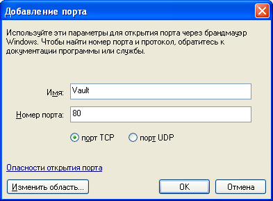

  3. Если брандмауэр включен, в нижней части диалогового окна щелкните значок брандмауэра.
  4. В диалоговом окне "Брандмауэр Windows" перейдите на вкладку "Исключения", а затем нажмите "Добавить порт".
  5. В диалоговом окне "Добавление порта" введите имя Vault и номер порта 80. Выберите TCP.
  6. Нажмите "ОК".
  7. Примечание. Если брандмауэр Windows XP не используется, этот шаг можно пропустить.
