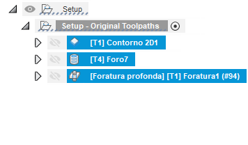

  1. Selezionare il percorso o i percorsi utensile da copiare.
    new pattern toolpaths
  2. Nella barra degli strumenti dell'area di lavoro Produzione, fare clic su Setup > Nuova serie.
