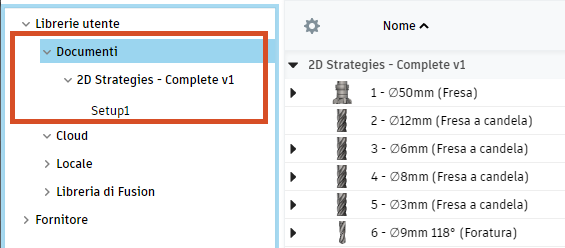

Documenti
La libreria Documenti contiene gli utensili salvati nel documento attivo. Una libreria di default viene creata automaticamente nella libreria Documenti quando si apre una nuova progettazione in Fusion.
Questa contiene utensili che:
