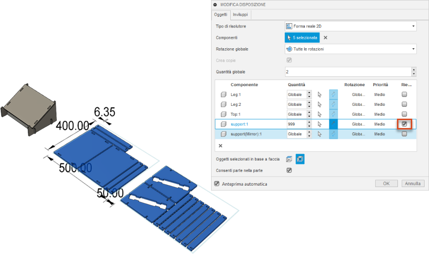

Per impostare un componente come riempimento, nella tabella di selezione nella scheda Oggetti, selezionare la casella di controllo Riempimento nella riga del componente.
fillers example
In questo esempio, uno dei supporti è stato selezionato come un riempimento.
Nota: Quando si imposta un componente come un riempimento, la quantità del componente viene impostata automaticamente su 999. È possibile sovrascrivere questo valore inserendo il valore desiderato nella casella Quantità del componente. Quando si deseleziona la casella di controllo Riempimento per un componente, la quantità del componente ritorna a Globale.
