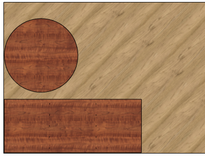

Specificare la direzione della grana dell'inviluppo per ruotare i componenti sull'inviluppo in modo che la grana del componente corrisponda alla grana dell'inviluppo.
Nell'immagine seguente, la direzione della grana sui componenti è di 0 gradi, ma la direzione della grana sull'inviluppo è di 45 gradi. I componenti si allineano inizialmente all'asse X dell'inviluppo. L'orientamento dei componenti deve cambiare di 45 gradi in senso antiorario in modo che corrisponda alla grana sull'inviluppo.
initial grain direction

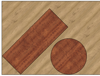

Se si inserisce una Direzione grana di 45 gradi, si ottiene l'orientamento corretto e la grana del componente corrisponde alla grana dell'inviluppo.
component and envelope grain direction aligned
