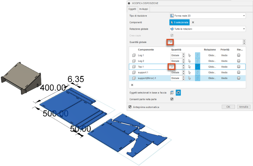

Nella scheda Oggetti della finestra di dialogo Disponi, è possibile specificare una Quantità globale per impostare il numero di copie del modello che si desidera disporre.
Per impostazione predefinita, la quantità di tutti gli oggetti nel gruppo di selezione è impostata su Globale. Se è necessario impostare una quantità diversa per un determinato componente all'interno del gruppo di selezione, è possibile utilizzare un'impostazione Quantità locale.
Per impostare una quantità locale, immettere il valore desiderato all'interno della tabella di selezione.
global and local quantity
Mentre la qualità globale è impostata su 2, la quantità per il componente superiore è stata impostata su 3.
