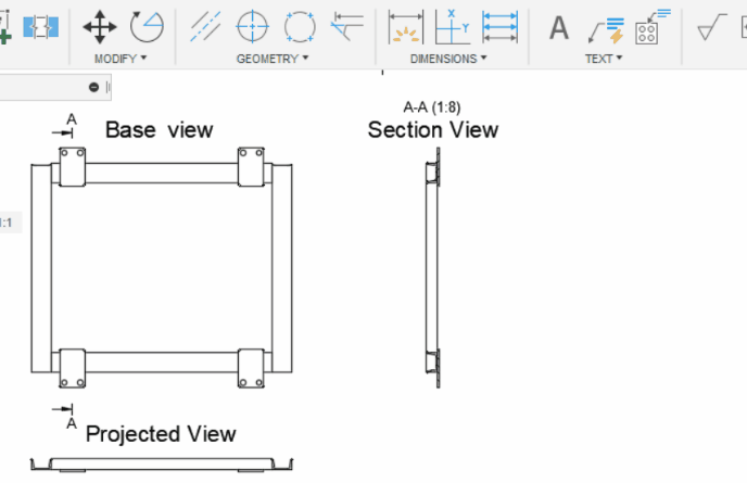

Informazioni su come interrompere una vista in un foglio nell'area di lavoro Disegno di Fusion.
Selezionare Crea > Vista interruzione
Viene visualizzata la finestra di dialogo Vista interruzione.
Fare clic sulla vista da interrompere.
Nella finestra di dialogo Vista interruzione, selezionare l'orientamento dell'interruzione.
Nota L'orientamento viene selezionato automaticamente in base alla lunghezza/altezza della vista.
Selezionare il punto iniziale. Una riga indica l'inizio dell'interruzione.
Selezionare il punto finale. Una riga indica il punto la fine dell'interruzione.
Facoltativamente, immettere una distanza per lo spazio tra le due sezioni rimanenti.
Facoltativamente, ripetere il flusso di lavoro per creare più interruzioni.
Selezionare OK.
La vista selezionata viene visualizzata con una sezione mancante tra i punti iniziale e finale specificati. Sulle linee di interruzione più lunghe vengono visualizzati più simboli di interruzione.
