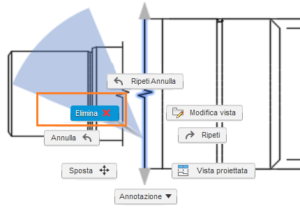

Utilizzo del menu comandi frequenti
  1. Nella vista con l'interruzione, selezionare una linea di interruzione.
  2. Fare clic con il pulsante destro del mouse, quindi selezionare Elimina.
delete break view
La vista viene visualizzata senza l'interruzione.
