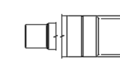

Trascinamento delle linee di interruzione
Trascinare una linea di interruzione in una nuova posizione nella vista. L'interruzione viene aggiornata quando si rilascia il pulsante del mouse.
Trascinare una linea di interruzione oltre la linea di interruzione opposta per mostrare una parte maggiore della vista.
Suggerimento:
Per una migliore visibilità, fare clic sulla linea di interruzione e trascinare i grip della linea di interruzione per estendere la linea di interruzione.
break view tip
