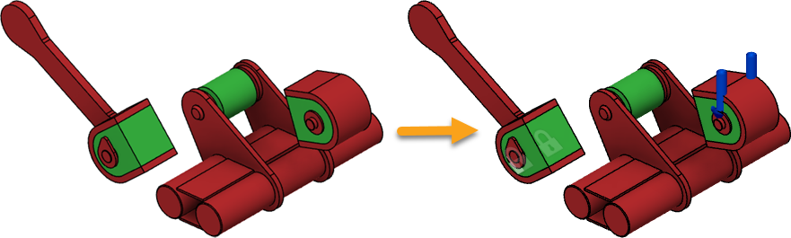

Il modello Caricatore anteriore con i tipi di geometria assegnati (a sinistra) e il modello con vincoli e carichi applicati (a destra).

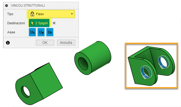

    3. Nella finestra di dialogo Vincoli strutturali, verificare che il vincolo Fisso sia selezionato.

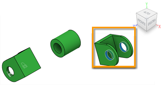

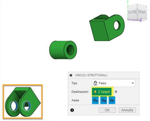

    4. Nell'area grafica, selezionare le facce evidenziate in blu, come mostrato nell'immagine seguente. Per selezionare queste facce, è possibile eseguire lo zoom avanti dell'area contrassegnata in arancione.
      structural constraints dialog
      Nota: Sulle facce selezionate vengono visualizzate le icone a forma di lucchetto.
    5. Nella finestra di dialogo Vincoli strutturali, fare clic su OK.

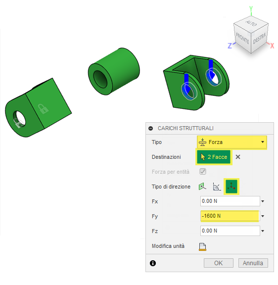

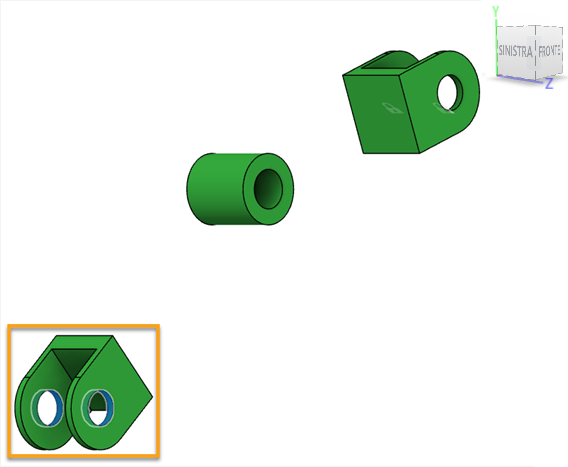

      load 1

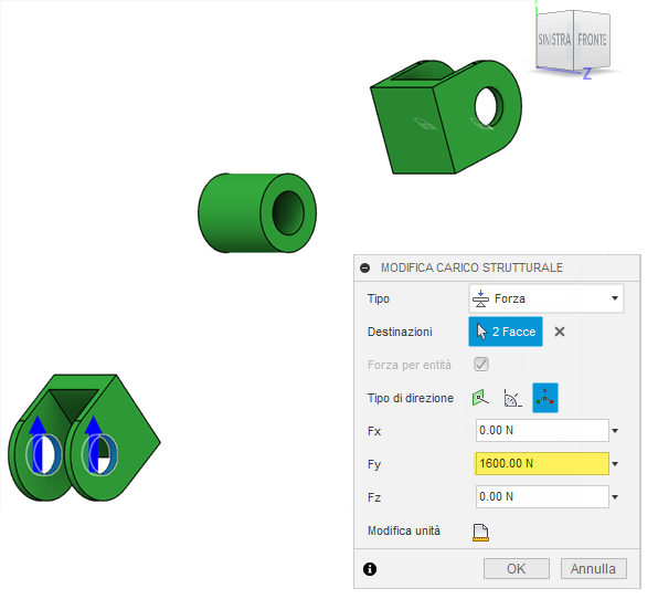

    5. Nella finestra di dialogo Carichi strutturali, in Tipo di direzione, fare clic sull'icona Vettori (x, y, z) load direction, vectors, or components icon.
    6. Nel campo di input Fy, immettere -1600.
      Le frecce vengono visualizzate sulle facce selezionate, come mostrato nell'immagine seguente.
      load1 - dialog
    7. Fare clic su OK.

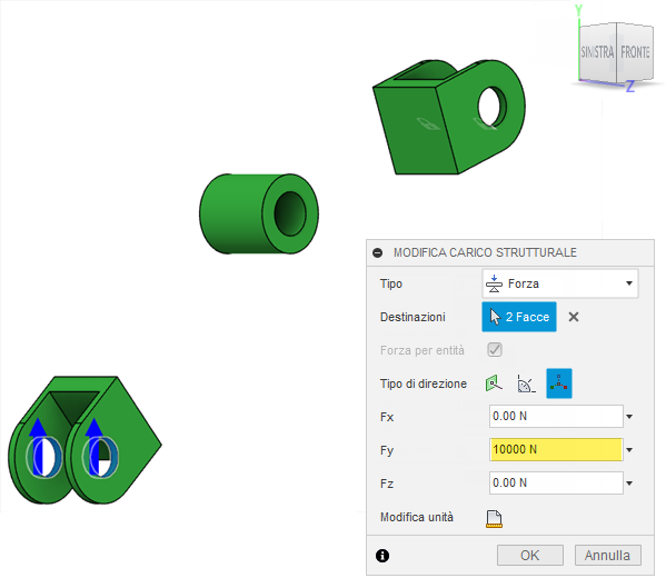

    3. Selezionare Forza3, quindi fare clic su edit browser icon..
    4. Nel campo di input Fy, immettere 10000.
      La freccia viene visualizzata sulla faccia selezionata, come nell'immagine seguente.
      load3 - dialog
    5. Fare clic su OK.

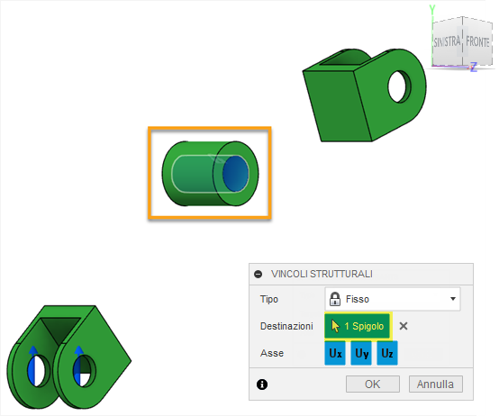

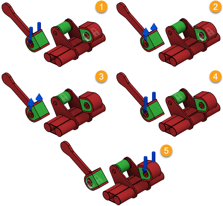

    9. Nel browser, fare doppio clic per attivare ciascuna delle condizioni di carico per verificare che corrispondano all'immagine seguente.
      loader - all loads
