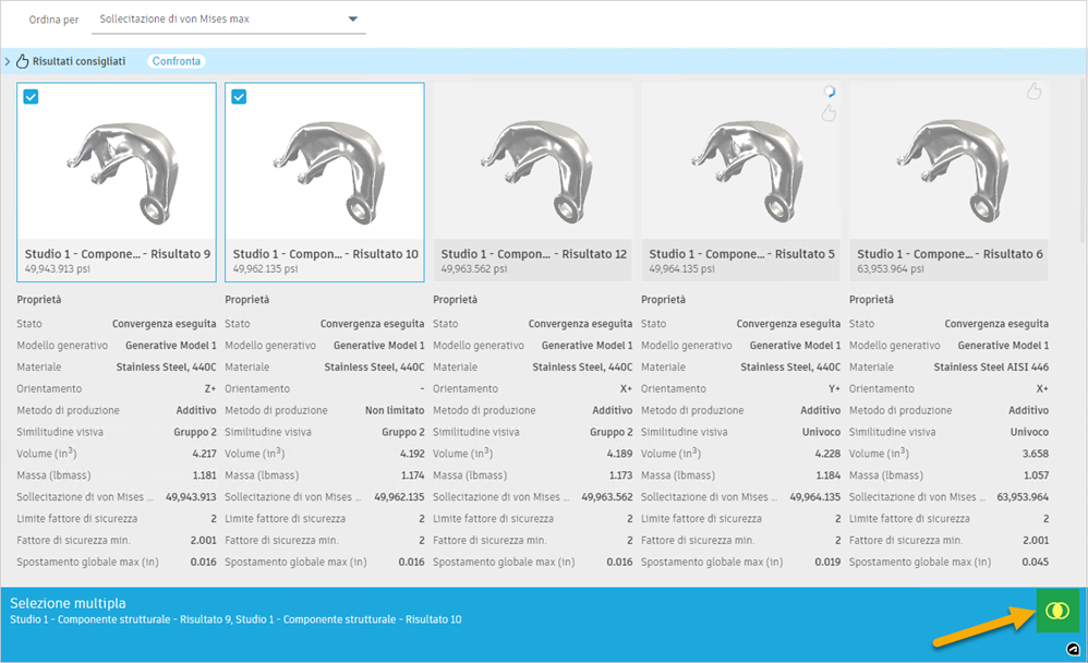

  1. Ordinare i risultati in base alla sollecitazione di Von Mises massima nella Vista proprietà.
    1. Per abilitare la Vista proprietà, nella scheda Esplora, fare clic su Visualizza > Vista proprietà properties view icon.
    2. Per ordinare i risultati, dall'elenco Ordina per, selezionare Sollecitazione di Von Mises massima.
      detail view - sort by mises stress

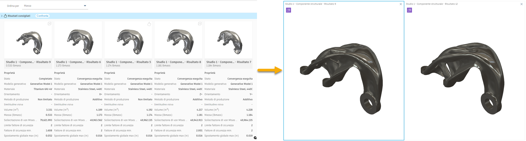

  2. Selezionare più risultati per il confronto.
    1. Nell'angolo in alto a sinistra delle anteprime, fare clic sulle caselle di controllo, per i primi due risultati:
    2. Per aprire i risultati selezionati nella Vista di confronto, nella scheda Selezione multipla, fare clic su comparison view icon.
      Nota: Nella Vista di confronto, è possibile confrontare contemporaneamente fino a quattro risultati.
      detail view - multiple selection

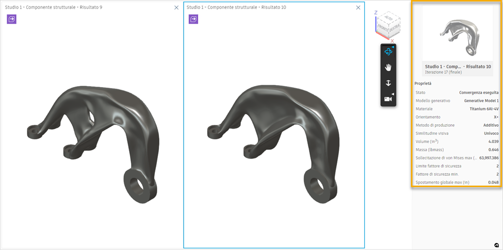

  3. Esaminare più risultati nella Vista di confronto.
    1. Nella Vista di confronto, fare clic sulla seconda vista.
      Un riquadro blu viene visualizzato intorno alla vista dei risultati. Inoltre, l'anteprima e le proprietà di questo risultato vengono visualizzate nel riquadro Proprietà a destra.
      detail view - properties pane
    2. Per confrontare i risultati, nella barra degli strumenti Vista risultati a destra, utilizzare gli utensili, ad esempio Orbita, Panoramica e Zoom.
      Suggerimento: Le viste risultati sono sincronizzate e tutti i risultati vengono modificati contemporaneamente. È possibile confrontare tutti i risultati nelle stesse posizioni utilizzando lo stesso utensile.

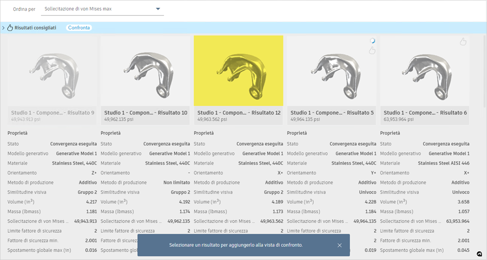

    5. Per aggiungere un risultato diverso per il confronto, nella scheda Visualizza risultati, fare clic su Confronta > Confronta compare view icon.
    6. Per aggiungere un risultato alla Vista di confronto, nella Vista proprietà, selezionare l'anteprima del terzo risultato.
      detail view - comparison - add
