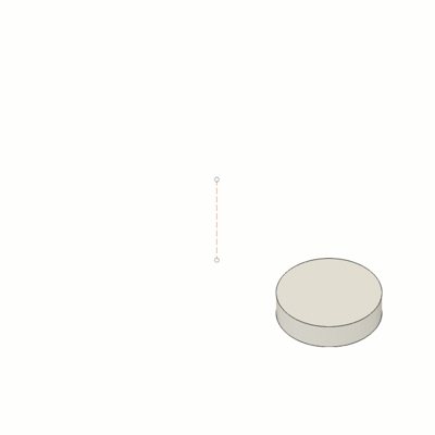

L'utensile Specchio crea una copia speculare delle facce, dei corpi, delle lavorazioni o dei componenti selezionati su un piano.
Il risultato è una copia speculare identica sul lato opposto del piano. Se il corpo speculare interseca il corpo originale, è possibile scegliere di unirli in un unico corpo.
mirror

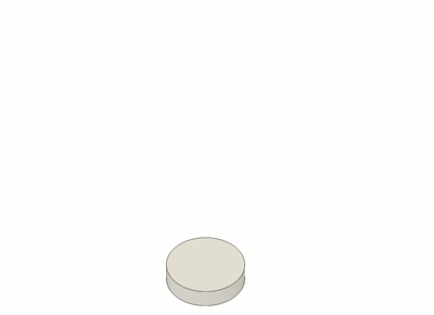

Serie rettangolare
Serie rettangolare duplica facce, corpi, lavorazioni, componenti o geometria di costruzione in una progettazione e li distribuisce lungo gli assi lineari in righe e colonne per creare una serie rettangolare.
rectangular pattern

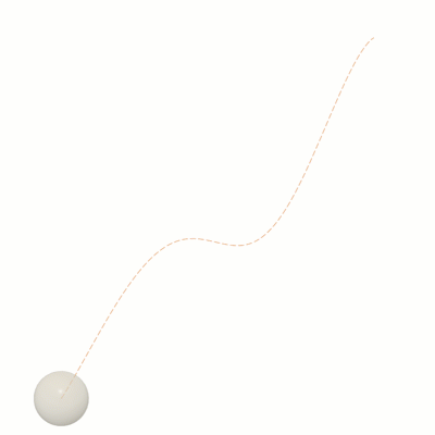

Serie su traiettoria
Serie su traiettoria duplica facce, corpi, lavorazioni, componenti o geometria di costruzione in una progettazione e li distribuisce per creare una serie lungo una traiettoria specifica.
pattern on path
