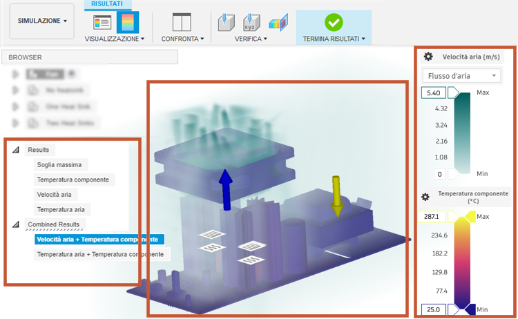

Le informazioni contenute in questa sezione si applicano nello specifico ai risultati generati dai seguenti studi di simulazione:
La finestra grafica per questi studi di simulazione è costituita da tre (3) componenti principali.
Browser dei risultati: in cui sono elencati tutti i risultati che è possibile selezionare per la visualizzazione
Volume 3D: visualizzazione grafica del modello che mostra la variabile del risultato selezionata nell'area grafica.
Legenda contenente:
