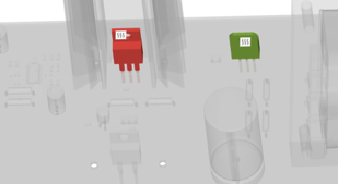

Soglia massima | ![]() |
I componenti con soglie di temperatura assegnate nel setup dello studio e la loro vicinanza alle soglie di temperatura massima. | Browser |

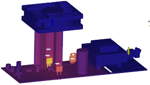

Temperatura del componente | ![]() |
La temperatura di tutti i componenti nel modello di simulazione. | Browser |

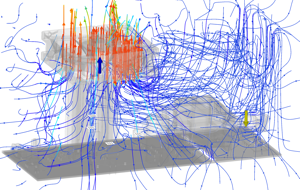

Temperatura dell'aria | ![]() |
La temperatura dell'aria che circonda tutti i componenti nell'involucro del modello. | Browser |
Velocità dell'aria | ![]() |
La direzione e la velocità dell'aria che si sposta nell'involucro del modello. | Browser |

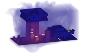

Temperatura aria + Temperatura componente | ![]() |
La temperatura dei componenti del modello e quella dell'aria che li circonda. | Browser |
