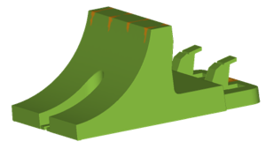

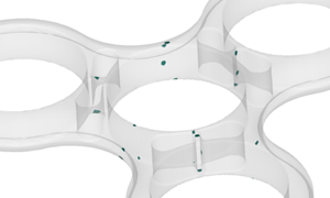

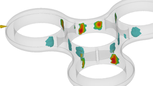

Intrappolamenti d'aria | ![]() |
La posizione e la probabilità di intrappolamento dell'aria quando i fronti di flusso plastico convergono da direzioni diverse. Gli intrappolamenti d'aria possono causare difetti della superficie e un riempimento incompleto, e possono essere evitati con ventilazione sufficiente. | Browser |

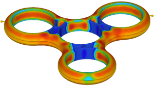

Temperatura media (fine del riempimento) | ![]() |
La temperatura media nello spessore della parte alla fine del riempimento. Una temperatura troppo bassa potrebbe causare problemi di riempimento, mentre temperature eccessive potrebbero causare tempi di raffreddamento più lunghi. | Browser |

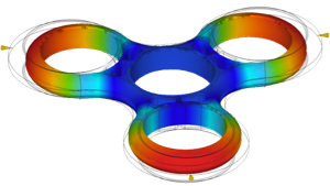

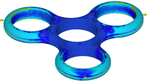

Deflessione (tutti gli effetti) | ![]() |
La forma finale risultante da una combinazione di ritiro e deformazione della parte. La deformazione è causata da variazioni di ritiro ed è influenzata dalla progettazione della parte, dalle impostazioni del processo e dal materiale. | Browser |

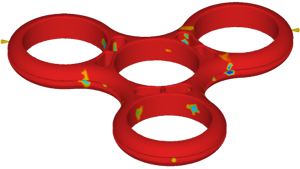

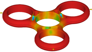

Probabilità di riempimento | ![]() |
La facilità di riempimento della parte. Provare a ridurre le aree arancioni e rosse per ridurre il rischio di riempimento incompleto (stampaggio incompleto). | Browser |

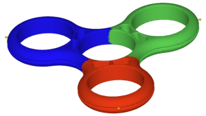

Riempito da posizione di iniezione | ![]() |
Il punto di iniezione da cui proviene il materiale, per una parte con più punti di iniezione. Verificare la distribuzione disomogenea dei colori che indica un riempimento non uniforme. | Browser |

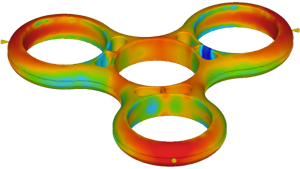

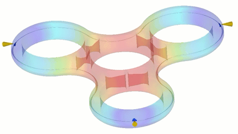

Temperatura del fronte di flusso | ![]() |
La temperatura del fronte di flusso plastico quando raggiunge una determinata area. Per evitare problemi di qualità, è necessario mantenere la variazione della temperatura entro 2-5°C. | Browser |

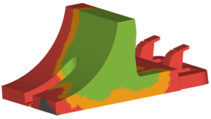

Previsione qualità | ![]() |
Quanto la parte si presta allo stampaggio e dove possono verificarsi i problemi. Provare a ridurre le aree arancioni e rosse per ridurre il rischio di problemi di qualità. | Browser |

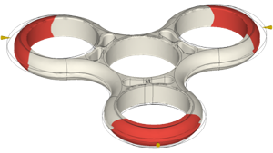

Tolleranza deformazione | ![]() |
I punti in cui la deformazione della parte supera la soglia di tolleranza (in rosso). La deformazione è causata da variazioni del ritiro ed è influenzata dalle impostazioni di progettazione e di elaborazione della parte. | Browser |

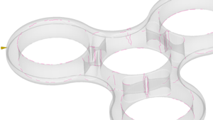

Linee di giunzione | ![]() |
Il punto in cui si incontrano due fronti di flusso. Le linee di giunzione possono creare punti deboli e/o difetti visivi. Evitare le linee di giunzione su facce estetiche o aree che richiedono una resistenza elevata. | Browser |
