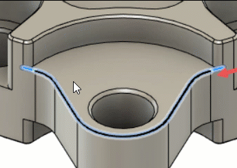

    ヒント: 選択できる内容はモードによって異なります。チェーン選択中に、エッジにポインタを合わせると、選択したモード内で使用可能なチェーンのアウトラインをプレビューすることができます。
    geometry-selection-chain-selection-preview
