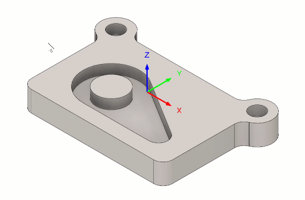

  2. チェーンにセグメントを追加するには、接続されていないエッジ セグメントをクリックします。Fusion は、選択されたエッジ セグメントを、白い点で示されたチェーンの最も近いエッジに接続します。エッジが編集中のチェーンと異なる平面上にある場合は、その投影が作成されます。
    開いたチェーンを選択 - 既定モード
    選択の形成中にクリックした各エッジが中間点セグメントになり、水色でハイライト表示されます。中間点としてマークされたエッジは、新たにチェーンを編集するたびに、生成されるチェーンに含まれます。
  3. (省略可能)チェーンに沿ったエッジの 1 つを中間点としてマークするには、選択したエッジをクリックします。エッジが水色でハイライト表示されます。
  4. (省略可能)チェーンから中間点を除去するには、ハイライト表示されているエッジの 1 つをクリックします。
  5. (省略可能)チェーンを短くするには、いずれかの端の最後のセグメントをクリックします。これで、チェーンが最も近い中間点まで短縮されます。目的の形状になるまで、同じ操作を繰り返します。
