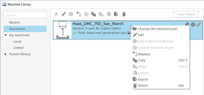

マシン ライブラリを使用する
  1. [マシン ライブラリ] の左側のペインで、 [ドキュメント] を選択します。
  2. 中央のペインで、マシン定義を右クリックします。
    右クリック メニュー
  3. オプションを選択します。次のいずれかを選択します。
    • [削除] : マシン定義を [ドキュメント] ライブラリから削除します。
    • [置換] : [ドキュメント] ライブラリ内のマシン定義を別のマシン定義に置き換えます。
  4. [削除] を選択し、マシン定義がセットアップ、NC プログラム、またはそれらの両方で使用されている場合:
    1. [マシンを削除] ダイアログで、マシン定義が使用されているすべてのセットアップと NC プログラムおよび [ドキュメント] ライブラリからマシン定義を削除するオプション、またはマシン定義が使用されているすべてのセットアップと NC プログラムからマシン定義を削除して [ドキュメント] ライブラリにはそのまま保持するオプションを選択します。
    2. [OK] をクリックします。
  5. [置換] を選択し、マシン定義がセットアップ、NC プログラム、またはそれらの両方で使用されている場合:
    1. [マシンを置換] ダイアログで、マシン定義が使用されているすべてのセットアップと NC プログラムおよび [ドキュメント] ライブラリのマシン定義を置き換えるか、マシン定義が使用されているすべてのセットアップと NC プログラムのマシン定義を置き換えて [ドキュメント] ライブラリにはそのまま保持するかを決定するオプションを選択します。
    2. [マシンを選択] をクリックして、別のマシン定義を選択します。
      注: 置き換えるマシン定義と同じ機能を使用するマシン定義を選択してください。
    3. [OK] をクリックします。
