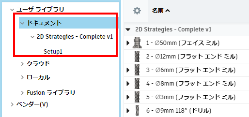

ドキュメント
ドキュメント ライブラリには、アクティブなドキュメントに保存されている工具が含まれています。Fusion で新しいデザインを開くと、ドキュメント ライブラリに既定のライブラリが自動的に作成されます。
これには、次の工具が含まれます。
