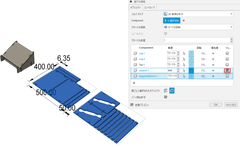

コンポーネントをフィラーとして設定するには、[オブジェクト]タブの選択テーブルで、コンポーネントの行にある[フィラー]チェックボックスをオンにします。
フィラーの例
この例では、サポートの 1 つがフィラーとして選択されています。
注: コンポーネントをフィラーとして設定すると、コンポーネントの数量は自動的に 999 に設定されます。コンポーネントの[数量]ボックスに希望の値を入力することで、この値を上書きすることができます。コンポーネントの[フィラー]チェックボックスをオフにすると、コンポーネントの数量が[グローバル]に戻ります。
