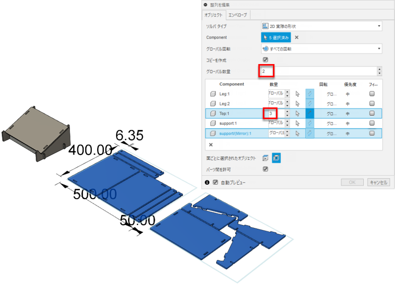

[整列]ダイアログの[オブジェクト]タブで、[グローバル数量]を指定し、整列するモデルのコピー数を設定できます。
既定では、選択セット内のすべてのオブジェクトの[数量]は[グローバル]に設定されています。選択セット内の特定のコンポーネントに対して異なる数量を設定する必要がある場合は、ローカルの[数量]設定を使用できます。
ローカル数量を設定するには、選択テーブル内に必要な値を入力します。
グローバルおよびローカルの数量
グローバル品質が 2 に設定されていれば、上部コンポーネントの数量は 3 に設定されています。
