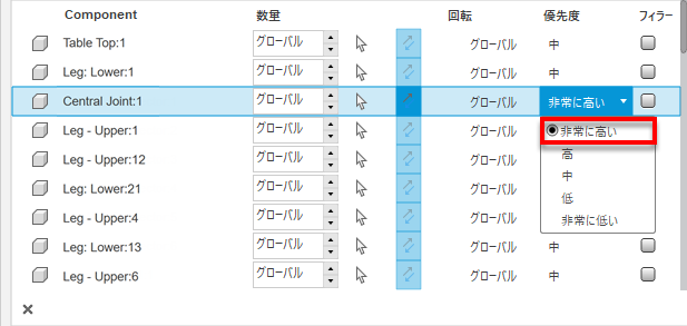

[整列]ダイアログの[オブジェクト]タブで、コンポーネントの優先度の値を編集して、一部のコンポーネントを他のコンポーネントより優先的に配置することができます。
優先度の設定
[エンベロープ]タブ[部分整列を許可]および[エンベロープを制限]オプションを選択して部分整列を有効にすると、優先度の高いコンポーネントが配置に含まれる確率が高くなります。優先度の高いコンポーネントは、より低い番号のエンベロープにも割り当てられます。
優先度の値の範囲は[非常に低い]から[非常に高い]までです。既定では、すべてのコンポーネントの優先度の値は[中]に設定されています。

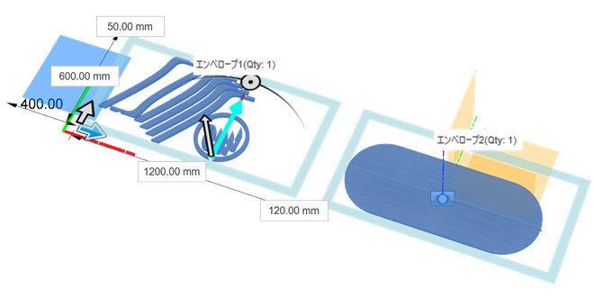

次の例では、すべてのコンポーネントの最初の優先度値は同じ [中]です。[テーブル トップ]は、選択された要素の中で最も大きく、[エンベロープ 1]で最も大きなスペースを占めます。
すべてのコンポーネントの優先度が[中]

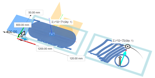

リング状の中央ジョイント コンポーネントの優先度が [非常に高い]に設定され、新しい設定に適応するように整列が変更されます。
中央ジョイントが最優先
