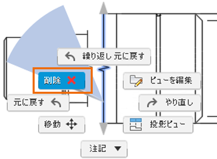

マーキング メニューを使用する
破断のあるビューで、破断線を選択します。
右クリックして
[削除]
を選択します。
ビューは破断なしで表示されます。
