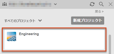

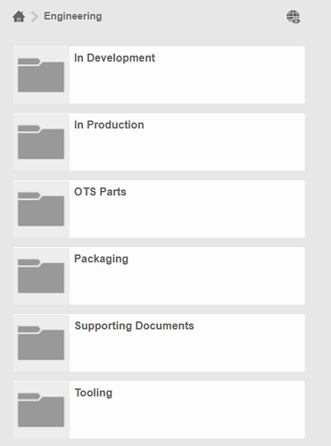

アクティブなプロジェクトを設定する
  1. データ パネル データ パネル アイコン がまだ開いていない場合は、開きます。
  2. 自分がメンバーであり、コンテンツを追加できるプロジェクトをダブルクリックして、そのプロジェクトをアクティブにします。
    アクティブなプロジェクトを設定する
    プロジェクトが開き、アクセス権があるすべてのデザインとフォルダが表示されます。
    プロジェクト内のフォルダ
ヒント: まだプロジェクトがない場合は、[新規プロジェクト]をクリックしてプロジェクトを作成し、そのプロジェクトをダブルクリックしてアクティブにします。または、暫定的にアクティブなプロジェクトを設定せずに続行することもできます。

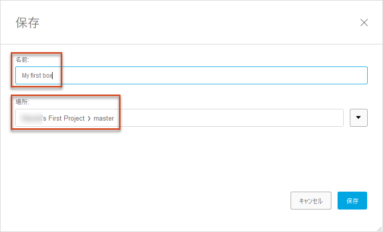

デザインを保存します。
  1. アプリケーション バーで、 [保存] 保存アイコン をクリックします。
    [保存] ダイアログ ボックスが開きます。
  2. [保存] ダイアログで、 [名前] テキスト フィールドに My first box と入力します。
  3. 共同編集が有効になっているハブで作業している場合は、 [パーツ番号] でパーツ番号のタイプを選択します。
    • 共有パーツ番号: このデザインを、現在 1 つまたは複数のコンポーネントで使用されているパーツ番号に追加します。「共有パーツ番号」を参照してください。
    • 新しいパーツ番号: デザインに対して一意のパーツ番号を生成します。
  4. [場所]を自分がメンバーであり、コンテンツを追加することができるプロジェクトに設定します。
    注: アクティブなプロジェクトがない場合は、ここで保存場所を選択します。
  5. [保存] をクリックします。
    デザインを保存

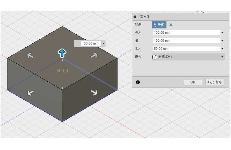

直方体を作成する
  1. ツールバーから、[作成]メニューを展開し、[直方体]をクリックします。
  2. キャンバスの下部に沿って XZ 平面を選択します。
  3. 直方体の長さと幅を定義する 2 つの点をクリックします。
  4. [直方体]ダイアログで、次の値を入力します。
    • [長さ]: 100 mm
    • [幅]: 100 mm
    • [高さ]: 50 mm
  5. [OK]をクリックします。
    直方体を作成

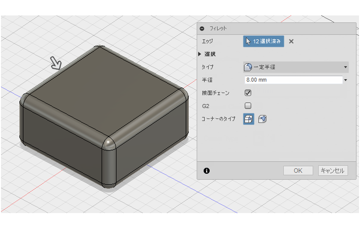

直方体のエッジを丸める
  1. キャンバス内の空き領域を右クリックし、マーキング メニューから[プレス/プル]を選択します。
  2. キャンバス上でクリックしてドラッグし、直方体全体を選択します。
  3. [半径]に 8 mm と入力します。
  4. [OK]をクリックします。
    フィレットのプレス/プル

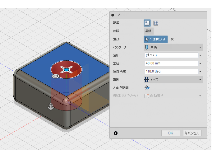

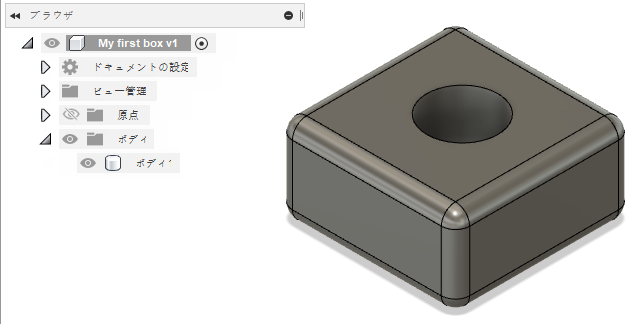

直方体に穴を追加する
  1. ツールバーから、[作成]メニューを展開し、[穴]をクリックします。
  2. 直方体の上面を選択します。
  3. 穴の中心を直方体の中心にドラッグします。
  4. [直径]の値を 40 mm に設定します。
  5. [範囲]を[すべて]に変更します。
  6. [OK]をクリックします。
    穴を作成

ブラウザを使用する
  1. [基準]フォルダの横にある[非表示]アイコン [非表示]アイコン をクリックして基準平面を表示します。
  2. 基準平面をオフにするには、もう一度[表示]アイコン [表示]アイコン をクリックします。
  3. ボディ フォルダの横にあるブラウザ展開アイコンをクリックしてフォルダを展開し、デザイン内のすべてのボディのリストを表示します。
    このデザインには 1 つのボディ(作成した直方体)があります。
    ブラウザを使用する

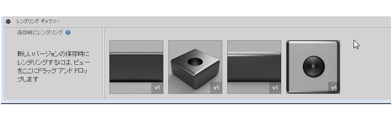

作業スペースを変更する
  1. ツールバーで、[作業スペース]メニューをクリックし、[レンダリング]を選択して[レンダリング]作業スペースに切り替えます。
    キャンバスの外観が変更され、タイムラインに代わってレンダリング ギャラリーが表示されます。この作業スペースを使用して、デザインのフォトリアリスティックなイメージを生成します。
  2. ViewCube で、[上]面をクリックします。
  3. ツールバーで、[レンダリング] レンダリング をクリックします。
  4. [レンダリングの設定]ダイアログで、既定の設定をそのまま使用して、[レンダリング]をクリックします。
  5. レンダリング ギャラリーに自分のクラウド レンダリングのサムネイルが表示されるまで待ちます。レンダリングの進行状況が進んでいることを確認します。
  6. 選択した複数の方向に対して、同じ手順を繰り返します。
    レンダリング ギャラリー
  7. レンダリング処理が完了したら、サムネイルをクリックすると、[レンダリング ギャラリー]ダイアログに完全なイメージが表示されます。
  8. [レンダリング ギャラリー]ダイアログを閉じます。
  9. [デザイン]作業スペースに戻ります。
