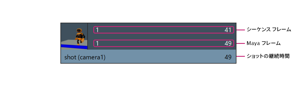

Sequencer Editor のショットは、特定のカメラがアクティブになるフレーム レンジを表します。ショットを使用することで、シーケンス内の各カメラのタイミングをコントロールおよび調整できます。
ショットは、Sequencer Editor のトラック上に配置された長方形のブロックとして表示されます。ショット同士を移動、スケーリング、トリミングすることで、アクティブ カメラの順序や長さを定義します。ショットを調整することで、シーンの連続性と再生方法を管理します。
カメラ ショットの概要
注: Sequencer Editor ですべてのショット値を表示するには、トラック高さを最大に設定します。トラック高さが中(Medium)または短(Short)の場合、一部の値が表示されないことがあります。

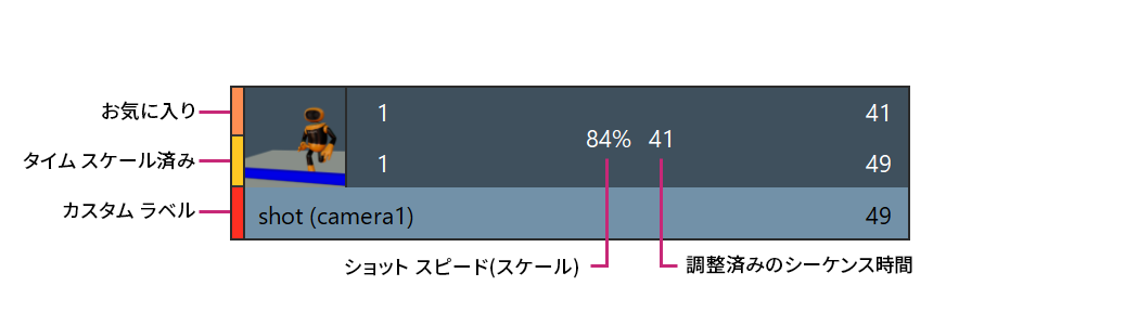

ショットにラベルを割り当てる
ラベルを使用すると、ショットのステータス情報をシーケンサ内に直接表示できます。ラベルを使用すると、追加の詳細を開かなくてもショットの制作状態をすばやく確認できます。
Sequencer Editor でショットにカスタム ラベルを割り当てて、整理や識別に役立てることができます。
ラベルはシーン ファイルに保存され、そのシーン内のショットで再利用できます。1 つのショットには複数のラベルを割り当てることができ、そのうち 1 つが現在のラベルとして指定されます。

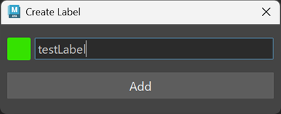

ラベルを作成して割り当てる
新しいラベルを作成してショットに割り当てるには:
  1. ショットを選択します。
  2. ショットを右クリックし、ラベルを割り当て > ラベルを作成(Assign Label > Create Label)を選択します。
  3. Sequencer - Create label dialog
  4. ダイアログ ボックスでラベル名を入力します。
  5. 色を選択します。
  6. 作成(Create)をクリックします。
Sequencer - Shot label colour and tooltip
ショットの左側に、割り当てられたラベルを示す色付きバーが表示されます。
ショットの上にカーソルを移動すると、ツールチップにラベル名が表示されます。

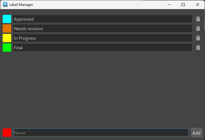

ラベルを管理する
ラベル マネージャを使用してラベルを管理できます。
ラベル マネージャを開くには:
  1. ショットを右クリックします。
  2. ラベルを割り当て > ラベル マネージャ(Assign Label > Label Manager)を選択します。
ラベル マネージャでは、次の操作を実行できます。
  • 新しいラベルを追加し、カスタム カラーを定義する。
  • 削除(ごみ箱)アイコンを使用して既存のラベルを削除する。
Sequencer - Label manager
ラベルの変更はシーンに保存されます。

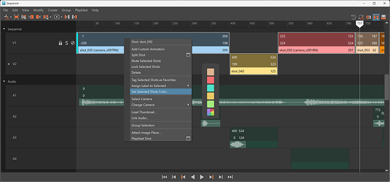

Sequencer Editor でショットの表示色をカスタマイズできます。
ショット カラーを設定すると、タイムラインでの表示が変わり、シーケンス内のショットを視覚的に整理できます。
ショットのカラーを変更する
ショットのカラーを変更するには:
  1. ショットを右クリックします。
  2. 選択したショット カラーを設定(Set Selected Shots Color)を選択します。
  3. カラーピッカーで、プリセット カラー見本を選択するかカスタム カラーを選択します。
  4. クリックして、選択内容を適用します。
シーケンサ タイムラインでショットが選択した色で表示されるよう更新されます。

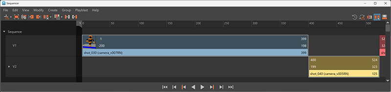

ショットのサムネイルを追加または削除する
Sequencer Editor ではショットにカスタム サムネイル画像を割り当てることができます。サムネイルはショットの左上隅に表示され、視覚的な参照として使用できます。
ショットにサムネイルを追加する
サムネイルを追加するには:
  1. ショットを右クリックします。
  2. サムネイルをロード... (Load Thumbnail…)を選択します。
  3. ファイル ブラウザでイメージ ファイルを選択し、 開く(Open)をクリックします。
選択したイメージは、ショットの左上隅にサムネイルとして表示されます。
ショットをプレイブラストした場合は、そのプレイブラストから生成されたイメージを選択できます。
サムネイルを削除する
サムネイルを削除するには:
  1. ショットを右クリックします。
  2. サムネイルを削除(Remove Thumbnail)を選択します。
サムネイルがショットから削除されます。
