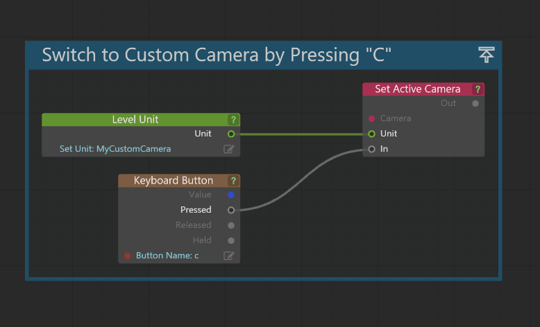

Create パネル からカメラを作成します。
Flow Editor で、カメラをアクティブ カメラとして割り当てます。
ツールバーの Play アイコン
をクリックし、新しいカメラを指定するために[C]を押します。

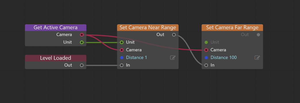

Stingray では、既定で一般的なリアル ワールド スケールに想定される距離でクリッピング プレーンを設定します。これはプロジェクトによっては理想的でない場合があり、適宜クリッピング プレーンの調整が必要となる場合があります。
ビューポートでクリッピング プレーンを調整するには:
ゲーム内でクリッピング プレーンを調整するには:
Level Flow で Get Current Camera ノードのカメラにアクセスしてから、Set Near Range ノードと Set Far Range ノードを使用して、必要に応じて距離を設定します。

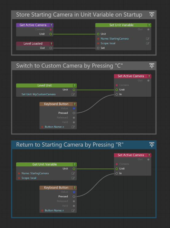

さまざまな方法を使用して、カメラの動きをコントロールできます。
Stingray の一部の既定の テンプレート プロジェクト にある既定の「フライ モード」カメラが切り替えに役立ちます。残念ながら、これらはレベル ユニットではないため、簡単には取得できない場合があります。これらのカメラを後で使用するために保存するには、次の簡単なフロー コードを使用できます。このテクニックを使用して、カメラに戻ることができるように任意のカメラを保存します。
