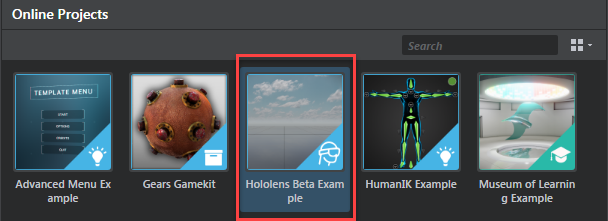

HoloLens 用 WIP プロジェクトのテストの目的は、Project ManagerOnline Projects タブに記載されています。
注: このプロジェクトは、ソース コードを購入したお客様のみが使用できます。

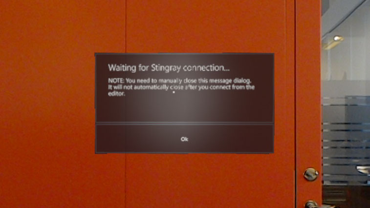

  2. デバイスでエンジンを起動します。
    アプリケーションが起動すると、Stingray Editor からの受信接続を待機中に次の情報が表示されます。
  3. Stingray Editor の Connections パネル(Window > Deploy and Connect > Connections)を使用して、デバイスの IP アドレスとの接続を設定してからプロジェクトを実行します。
    詳細については、「Connections パネルを使用する」を参照してください。
    注: Stingray エンジンが接続を開始するには、デバイスのエンジン アプリがこの待機状態になっている必要があります。プロジェクトを実行するか、ビューポートをミラーするたびに、デバイスでエンジンを閉じて再起動する必要があります。
  4. エディタに接続する場合は、デバイスのメッセージ ダイアログ ウィンドウを手動で閉じます。ウィンドウは自動的に閉じません。ウィンドウが表示されていても、エンジンによりレンダリングされた 3D コンテンツは表示されません。
