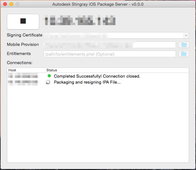

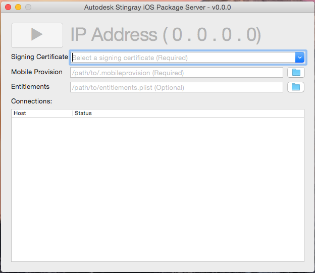

アプリケーションを実行します。次のウィンドウが表示されます。
サーバを開始するのに必要な情報を入力します。
(必須) アプリケーションの署名に使用する証明書を指定します。iTunes Connect にアップロードする予定のアプリケーションの最終バージョンを作成する場合、Distribution certificate (配布用証明書)を使用する必要があることに注意してください。
注: このドロップダウン リストには、ご使用のコンピュータにインストールされているすべての証明書が表示されます。ここに何も表示されない場合は、値を手動で入力する必要があります。ご使用のコンピュータに証明書がインストールされていない可能性があります。これによって、パッケージ化プロセスが失敗する場合があります。
(必須) 署名証明書に関連付けられている mobile provision ファイルを指定します。このフォームは、Apple Developer Center ページからダウンロードすることができます。
注: Enterprise Provision プロファイル(すべてのデバイスへのインストールが可能)を使用しない場合は、このプロビジョン プロファイルのテストに使用する予定のデバイスを追加していることを確認します。このデバイスでの開発で Xcode を以前に使用した場合は、自動的に追加されます。
再生ボタンを押してサーバを起動します。(いつでも、停止ボタンを押してサーバを停止できます。)
サーバが起動すると、IP アドレスが表示されます。Stingray エンジンに IPA を生成したり、iOS 用ゲームをパッケージ化したりするためには、このアドレスを入力する必要があります(以降のセクションを参照)。
また、ご使用のネットワーク上で実行している Stingray Editor アプリケーションからのすべての要求のリストも表示されます。
ヒント: 完全なログ データを表示するには、ステータス メッセージをダブルクリックします。

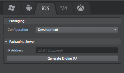

Windows 開発マシン上の Stingray Editor で、Deployer パネル(Window > Deploy and Connect > Deployer)にある iOS タブを開きます。
エンジンの環境設定を選択します。テスト用に Stingray Editor を iOS デバイスに接続するには、「Development」 .ipa を生成する必要があります。さらに、最終的な配置用には「リリース版」の .ipa を生成する必要があります。「エンジンの環境設定について」も参照してください。
Generate Engine IPA をクリックします。
ファイルが作成され、Windows のユーザ フォルダに保存されます。通常、このフォルダの場所は AppData¥Local¥Autodesk¥Stingray¥engine¥ios¥<configuration> です。

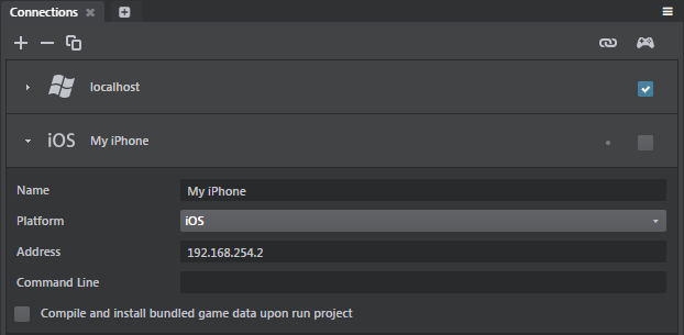

アプリケーションが起動すると、Stingray Editor からの受信接続を待機中に次の情報が表示されます。
Stingray Editor の Connections パネル(Window > Deploy and Connect > Connections)を使用して、デバイスに表示される IP アドレスとの接続を設定してから、プロジェクトをミラー化または実行します。
詳細については、「Connections パネルを使用する」を参照してください。
注: Stingray エンジンが接続を開始するには、デバイスのエンジン アプリがこの待機状態になっている必要があります。つまり、プロジェクトを実行するか、ビューポートをミラーするたびに、デバイスでエンジンを閉じて再起動する必要があります。

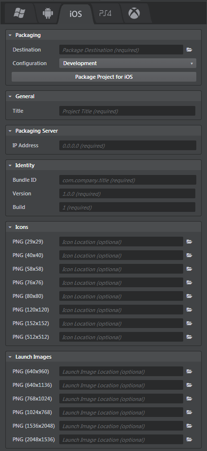

配置することで、自身のデバイスで試すことができる(そして最終的に iTunes ストアで配布する)スタンドアロンの .ipa バンドルが作成されます。背景情報については、「配置とビルド」と「Deployer パネルを使用する」を参照してください。
iOS 用のプロジェクトをパッケージ化するには、次の手順に従います。
Stingray はゲーム用の .ipa ファイルを作成し、Destination フィールドで指定したコンピュータ上の場所にコピーします。
Stingray から展開した後、次の操作を行います。
展開したゲームを、テスト用に接続したデバイスにコピーするには、iTunes を使用します。
ゲームを Apple iTunes ストアに配信するには、Apple から提供されるツールを使用します。『App Distribution Guide』を参照してください。
Stingray エンジンの .ipa ファイルを作成した後、iOS デバイスの Deployer パネルで次のオプションを設定することができます。
これらの設定はすべてのタブで共通です。「Deployer パネルを使用する」を参照してください。
アプリケーションで使用するアイコンです。空のままにすると、Deployer では Autodesk Stingray の既定のアイコンが使用されます。ゲームをリリースする準備ができたら、各サイズのアイコンを指定する必要があります。
アプリケーションで使用する起動イメージ(スプラッシュ スクリーン)です。空のままにすると、Deployer では既定の Autodesk Stingray イメージが使用されます。ゲームをリリースする準備ができたら、各サイズのアイコンを指定する必要があります。
