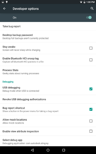

Android デバイスで USB デバッグを有効にします。通常、これは Developer options の下にあるデバイスの Settings にあります。以下に 2 つの例を示します。
デバイスに Developer options が表示されない場合は、それらを有効にすることが必要な場合があります。デバイスの設定で Android の Build number を探し、そのビルド番号を 7 回タップします。

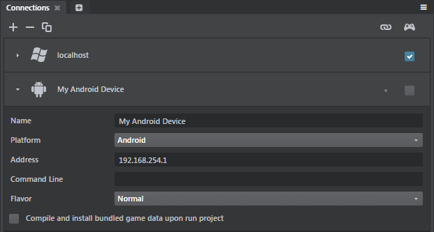

Stingray Editor で、Connections パネル(Windows > Deploy and Connect > Connections)を使用して、Android デバイスへの接続を設定します。
詳細については、「Connections パネルを使用する」を参照してください。
注: Connections パネルの Address フィールドに、Android デバイスの IP アドレスを入力する必要があります。IP アドレスはデバイスの設定で確認できます。

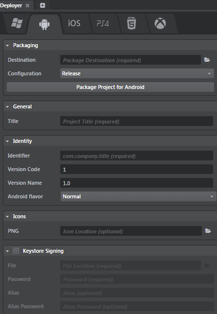

配置することで、自身のデバイスで試すことができる(そして最終的に Google ストアで配布する)スタンドアロンの .apk バンドルが作成されます。背景情報については、「配置とビルド」と「Deployer パネルを使用する」を参照してください。
Android 用のプロジェクトをパッケージ化するには、次の手順に従います。
Stingray はゲーム用の .apk ファイルを作成し、Destination フィールドで指定したコンピュータ上の場所にコピーします。

Android デバイス向けに、Deployer パネルで次のオプションを設定できます。
これらの設定はすべてのタブで共通です。「Deployer パネルを使用する」を参照してください。
PNG 形式のゲーム アイコンを選択します。サイズは任意ですが、512 x 512 ピクセルの以内をおすすめします。 空のままにすると、Deployer では Autodesk Stingray の既定のアイコンが使用されます。
生成された .apk ファイルをデバイスでテストしたり、ストアで公開するには、キーストア署名が必要です。Keystore Signing セクションを有効にしない場合、エディタは自動的に debug.keystore を使用します。これは Android SDK と同時に %USERPROFILE%/.android/debug.keystore にインストールされます。
