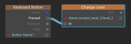

この手順では、プレイヤーに応じて 2 つのレベルを切り替えるために基本的なレベル フローを設定します。分かりやすくするために、これらの指示はプレイヤーが[l]キーを押したときに変更をトリガするようにします。必要であれば他のトリガを使用することもできます。
level_1 を開き、Level Flow Editor を開きます。
グラフに Input > Keyboard Button ノードを追加します。Button Name 値を、変更をトリガするキーに設定します。たとえば、上の画像では l を使用してします。
グラフに Level > Change Level ノードを追加します。Name 値を、content_level_2/level_2.level を示すように設定します。
Keyboard Button ノードの Pressed 出力を、Change Level ノードの In ポートに接続します。
レベルを保存します。
上記のすべての手順を level_2 に繰り返します。ただし、Change Level ノードは level_1 に戻るように設定します。
レベルをテストするか、プロジェクトを実行してメイン メニューから START を選択します。[l]キーを押すことで 2 つのコンテンツ レベルを切り替えられるようになっています。
