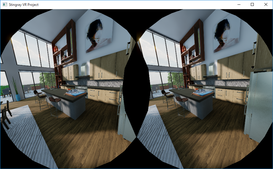

Stingray で HTC/Valve Vive 仮想現実ヘッドセットへの展開ができるようになりました。さらに、(この後の「アップグレード要件」にある通り)Oculus Rift のサポートが SDK 0.8 にアップグレードされています。
Project Manager では新しい vr_steam テンプレート オブジェクトを使用できます。
