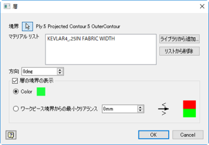

  2. TruPlan リボンで[層] をクリックします。
    [層]ダイアログ ボックスが開きます。
  3. [境界]選択矢印 をクリックし、層の境界を定義する投影を選択します。
    一般的に、この投影は、カーブから、層を作成しているレイアップのワークピース サーフェスまでです。複数の投影を選択できますが、すべて同じサーフェス上にある必要があります。
  4. [ライブラリから追加]をクリックして、層にマテリアルを追加します。
    マテリアル ライブラリには、層のさまざまな方法を探すために使用できるマテリアルが含まれています。選択したマテリアルに関連付けられているパッケージ値は、層に作成する方法で使用できる唯一パッケージ値になります。
  5. [方向]を設定します。
    これは、層が一部となっているレイアップの方向を基準とした層の角度です。
  6. 層の境界を表示するかどうかを選択します。境界プロパティを調整することができます。
    • [カラー]: カラー見本で指定したカラーで層の境界をペイントします。
    • [ワークピース境界からの最小クリアランス]: 層の境界とワークピースの境界の間の距離がしきい値よりも低下するかどうかに応じて、指定したカラーで境界のセクションをペイントします。通常は、この値をバンド幅またはテープの幅に設定します。
  7. [OK]をクリックします。
