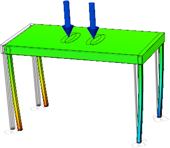

플라스틱 테이블에 대한 총 모달 변위 결과.
