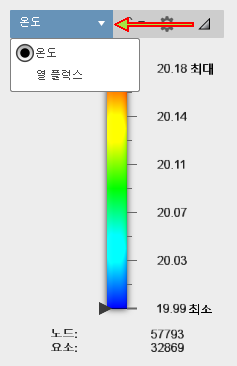

해석을 클릭합니다.
열 분석에 대한 결과가 결과 뷰에 표시됩니다.
