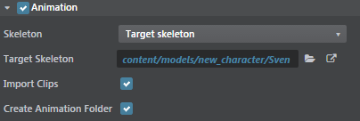

  2. 이 폴더를 마우스 오른쪽 버튼으로 클릭하고 Import Asset을 선택한 다음 애니메이션 클립을 찾아 선택한 후 Open을 클릭합니다.
  3. Import FBX 옵션에서 Unit Mesh를 끈 후 다음과 같이 설정합니다.
    • Target skeletonSkeleton으로 선택한 다음, 앞서 생성한 캐릭터의 골격을 선택합니다.
      예: content/models/new_character/Sven
    • Animation 섹션에서 Create Animation Folder를 비롯하여 옵션을 모두 활성화합니다.
    팁: 또한 클립을 가져오기 전에 'animations' 폴더를 수동으로 생성할 수 있지만 Stingray에서 자동으로 수행되도록 하면 더 편리합니다. 둘 중 어떤 방법을 사용하든 간에 고유한 폴더에 특정 캐릭터를 위한 클립을 정리해 두는 것이 좋습니다.

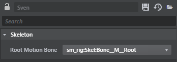

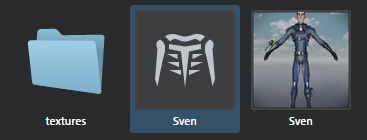

  1. Asset Browser에서 캐릭터의 골격을 선택합니다.
  2. Property EditorRoot Motion Bone 드롭다운 목록에서 골격을 선택합니다. 이 골격은 캐릭터의 루트 모션이 추출된 골격입니다.
  3. Asset Browser에서 골격 유닛을 저장합니다. 골격 썸네일을 마우스 오른쪽 버튼으로 클릭한 다음 Save를 선택합니다.

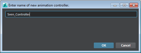

  1. Asset Browser에서 캐릭터 골격 유닛을 마우스 오른쪽 버튼으로 클릭하고 Create Anim Controller을 선택합니다.
  2. 메시지가 표시되면 애니메이션 제어기의 이름을 입력하고 Ok를 클릭합니다.

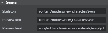

  4. Anim Controller Editor에서 다음과 같이 미리보기 환경을 설정합니다.
    • 트리 뷰에서 Animation Controller를 선택합니다.

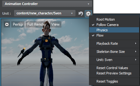

    • Animation Preview 창 아래에 있는 옵션에서 드롭다운 목록을 사용해 미리보기에 표시하려는 골격, 유닛 및 수준을 선택합니다.
      • 미리보기 패널 위에서 Settings 아이콘을 클릭하고 원하는 옵션을 설정합니다.
      예를 들어, 캐릭터의 물리적 요소로 인해 캐릭터가 바닥으로 떨어지는 경우 미리보기에서 물리적을 비활성화할 수 있습니다.

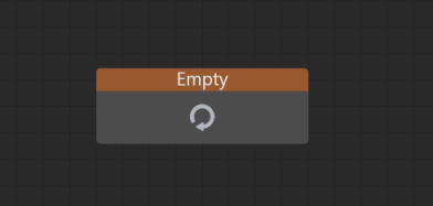

노드 그래프 영역에는 기본적으로 빈 레이어 하나가 표시되어 있습니다.

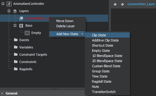

  1. 트리 뷰에서 Layers를 선택하고 마우스 오른쪽 버튼을 클릭한 다음 Add Layer를 선택합니다.
  2. 레이어 이름을 입력하거나 미리보기 창에서 예를 들어 "Locomotion_Layer"를 선택한 다음 추가를 클릭합니다.

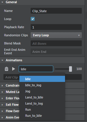

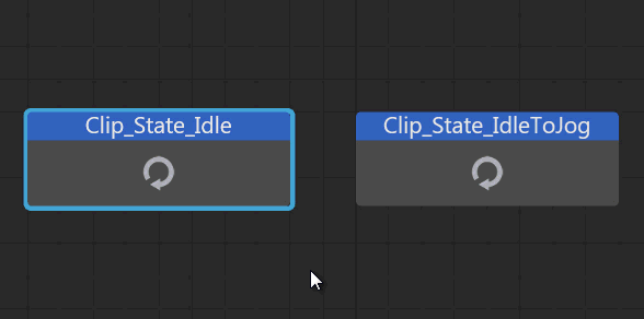

  3. 상태를 새 레이어에 추가합니다(마우스 오른쪽 버튼을 클릭한 다음 Add New State > Clip State 선택).
  1. 이러한 단계를 반복하여 두 번째 상태를 추가하거나 첫 번째 상태를 복사하되 애니메이션 클립을 변경합니다.

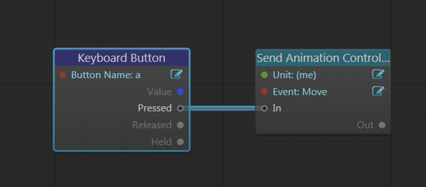

  3. 유닛 흐름 그래프에서 추가된 이벤트를 구동할 노드를 추가합니다.

    이제 'a'를 누르면 유닛 흐름이 이동 이벤트를 트리거하고 캐릭터가 앞으로 걸어갑니다.
