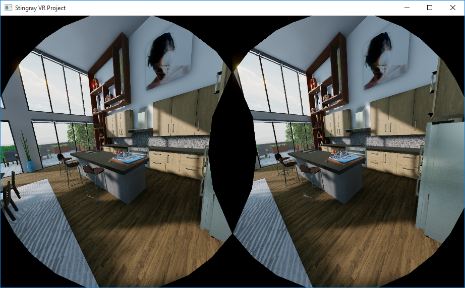

이제 Stingray가 HTC/Valve Vive 가상 현실 헤드셋으로의 전개를 지원합니다. 또한 (아래 업그레이드 섹션에서도 언급한 대로) Oculus Rift 지원이 SDK 0.8로 업그레이드되었습니다.
Project Manager에서 새로운 vr_steam 템플릿 프로젝트를 확인하십시오.
