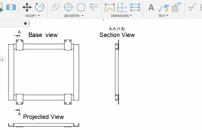

Quebrar uma vista
Saiba como quebrar uma vista em uma folha no espaço de trabalho Desenho do Fusion.
  1. Selecione Criar > Quebrar vista ícone de vista base.
    O diálogo Quebrar Vista é exibido.
  2. Clique na vista que deseja quebrar.
  3. No diálogo Vista de Quebra, selecione a Orientação da quebra.
    • Horizontal
    • Vertical
      Nota: A Orientação é selecionada automaticamente com base no comprimento/altura da vista.
  4. Selecione o Ponto inicial. Uma linha indica onde a quebra será iniciada.
  5. Selecione o Ponto final. Uma linha indica onde a quebra irá terminar.
  6. Opcionalmente, insira uma distância para a folga entre as duas seções que permanecem.
  7. Opcionalmente, repita o fluxo de trabalho para criar várias quebras.
  8. Selecione OK.
A vista selecionada é exibida com uma seção ausente entre os pontos inicial e final especificados. Linhas de quebra mais longas exibem mais símbolos de quebra.
