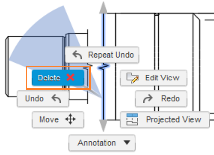

Utilizando o menu de indicadores
  1. Na vista com a quebra, selecione uma linha de quebra.
  2. Clique com o botão direito do mouse e selecione Excluir.
excluir vista de quebra
A vista é exibida sem a quebra.
