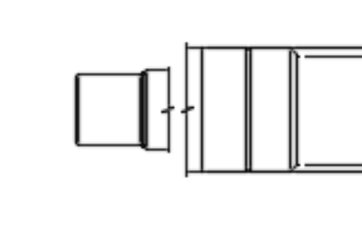

Dica:
Para obter uma melhor visibilidade, clique na linha de quebra e arraste as alças da linha de quebra para estender a linha de quebra.
quebrar dica da vista
