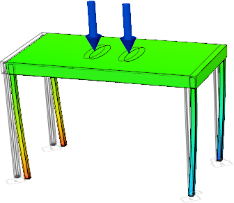

Resultado do deslocamento modal total para uma tabela de plástico.
