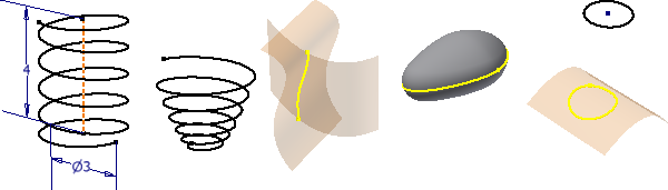

Los siguientes comandos de boceto 3D permiten crear geometría curva usando los valores especificados o mediante la proyección de la geometría:
- Curva helicoidal crea una bobina 3D a partir de los parámetros.
- Curva paramétrica crea una curva 3D a partir de ecuaciones.
- Curva de intersección crea una curva 3D a partir de la geometría de intersección.
- Curva de partición crea una curva 3D en el contorno exterior de una superficie.
- Proyectar en superficie crea una curva 3D mediante la proyección de la geometría seleccionada en una cara 3D.
- Incluir geometría crea una curva 3D mediante la copia de la geometría de arista existente.
