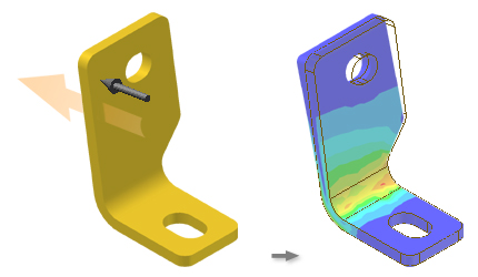

Forza
Applica una forza dell'intensità specificata alle facce, agli spigoli o ai vertici selezionati. Quando si selezionano più entità, la selezione è limitata allo stesso tipo della prima selezione.
Accesso
Barra multifunzione: scheda Analisi sollecitazione gruppo Carichi Forza
In alternativa, fare clic con il pulsante destro del mouse sul nodo Carichi nel browser e scegliere Carico forza.
Posizione Consente di specificare la faccia, lo spigolo o il vertice cui applicare il carico.
Direzione
Specifica la direzione della forza. La direzione di default è perpendicolare alla faccia selezionata e con il valore di intensità. Le intensità vengono applicate alla faccia.
Il selettore di direzione viene attivato automaticamente al fine di consentire la selezione della geometria per definire una direzione di carico diversa.
Il comando Inverti direzione consente di invertire la direzione del vettore selezionato.
Intensità Specifica l'intensità della forza.
OK Creare la forza e chiudere la finestra di dialogo.
Annulla Chiudere la finestra di dialogo senza creare la forza.
Applica Creare la forza e tenere aperta la finestra di dialogo.
(Altro) Consente di espandere la finestra di dialogo fino a visualizzare i controlli necessari per specificare il vettore della forza e controllare la visualizzazione dei simboli.
Usa componenti di vettore
Abilita i controlli del vettore in modo da poter definire in modo più esplicito il vettore del carico forza. Specificare l'intensità per i componenti di vettore appropriati:
Componenti di vettore
  • Fx = componente X
  • Fy = componente Y
  • Fz = componente Z
Visualizza simbolo Se selezionata, questa opzione consente di visualizzare il simbolo della forza nell'area grafica.
Scala Specifica la scala del simbolo della forza. È possibile aumentare o diminuire le dimensioni dei simboli.
Specifica il colore del simbolo della forza.
Nome Specifica un nome per il carico. Il nome specificato viene visualizzato nel browser.
