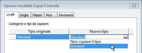

Le schede della finestra di dialogo Opzioni modalità Copia/Controlla contengono opzioni relative a diversi tipi di elementi. Utilizzare queste opzioni per differenziare l'elemento copiato da quello originale secondo le modalità desiderate.
| Per... | Procedere come segue... |
| In Revit, impedire che vengano copiati elementi di un certo tipo | Individuare il tipo di elemento nella colonna Tipo originale. Sulla stessa riga, nella colonna Nuovo tipo, selezionare Non copiare il tipo. |
| Applicare un diverso tipo alle copie di determinati elementi | Individuare il tipo di elemento nella colonna Tipo originale. Sulla stessa riga, nella colonna Nuovo tipo, selezionare il tipo da applicare alle copie. |
