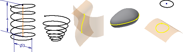

Os seguintes comandos de esboço 3D criam a geometria da curva usando valores especificados ou projetando a geometria:
- Curva helicoidal Cria uma espiral 3D a partir de parâmetros.
- Curva de equação Cria uma curva 3D a partir de equações.
- Curva de interseção Cria uma curva 3D a partir da geometria de interseção.
- Curva de silhueta Cria uma curva 3D no limite exterior de uma superfície.
- Projetar para a superfície Cria uma curva 3D projetando a geometria selecionada em uma face 3D.
- Incluir geometria Cria uma curva 3D copiando a geometria de aresta existente.
