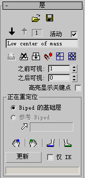

界面
[“加载”和“保存”按钮]
您可以将单独的 biped 层加载或保存为 BIP 文件。
加载层
单击此选项可显示“打开 Biped”对话框并为活动的层打开一个 BIP 文件。
3ds Max 对象和列表控制器仅在基础层 (0) 上加载。当您加载到更高层时,将移除单独的轨迹,而且将移除任何肢体的 IK。
如果用于肢体的“重新定位”处于启用状态,则移除肢体关键点。加载层后,重新定位不会自动进行:你必须在加载层后单击“更新”。
保存层
打开“Biped 另存为”对话框并将当前层的动画保存在 BIP 文件中。
3ds Max 对象仅在基础层 (0) 上保存。
上一层/下一层
通过单击向上和向下箭头对层进行导航。当前层编号显示在箭头按钮旁的数字字段中。
注: 3ds Max 仅从活动的层及其下方的活动层中为选择的 Biped 播放动画。例如,如果 Biped 在四个活动层(0、1、2 和 3)中包含动画,并且当前层是层 2,则播放动画时会在层 0、1 和 2 中显示动画,而在层 3 中不显示动画。
[层编号]
显示当前层的编号。
活动
切换当前层。对层 0 不适用,该层始终处于活动状态。
[名称字段]
输入名称以方便识别层。
创建层
在当前层之上创建层,并使“层编号”字段的值增加。
调整 Biped 位置从而在层中创建关键点。
删除层
删除当前层。
被删除层以上的所有层的层号减一。
塌陷层
将当前层中的动画合并在下一个最低的活动层中,然后删除当前层。
例如,如果层 3 是当前层,层 2 处于非活动状态,则塌陷层 3 会将其动画数据移动到层 1,然后删除层 3。
捕捉和设置关键点
将选定的 Biped 部位捕捉到其在层 0 中的原始位置,然后创建关键点。
使用此选项可以将更高层中选定 Biped 的身体部位返回到原始运动。例如,如果层中有一姿势关键点,它在第 2 帧将角色向前弯曲,而您想在第 50 帧中将 Biped 返回到其原始姿势运动,可选定脊椎对象并在第 50 帧中使用“捕捉和设置关键点”。此角色将会在第 2 帧到第 50 帧之间,从向前姿势位置到原始姿势进行插值。
只激活我
仅在当前层以及层 0 中查看动画。
全部激活。
激活所有层。
播放动画观看所有层组合。
之前可视
要显示为线型轮廓图的前面的层编号。
之后可视
要显示为线型轮廓图的后面的层编号。
高亮显示关键点
通过突出显示线型轮廓图来显示关键点。
“正在重定位”组
此组中的工具可以在层间设置两足动物的动画,同时保持基础层的 IK 约束。也可以选择使用场景中其它的 Biped,作为 Biped 重新定位的手部和足部的参考。
Biped 的基础层
选择此方法,可以将所选 Biped 的原始层上的 IK 约束作为重新定位参考。默认设置为活动状态。
参考 Biped
选择此方法,可以将显示在“选择参考 Biped”按钮旁边的 Biped 的名称作为重新定位参考。
选择参考 Biped
选择 Biped 作为所选 Biped 的重新定位参考。选定 Biped 的名称显示在按钮旁边。
重定位左臂
启用此选项之后,可以使 Biped 的左臂遵循基础层的 IK 约束。
重定位右臂
启用此选项之后,可以使 Biped 的右臂遵循基础层的 IK 约束。
重定位左腿
启用此选项之后,可以使 Biped 的左腿遵循基础层的 IK 约束。
重定位右腿
启用此选项之后,可以使 Biped 的右腿遵循基础层的 IK 约束。
更新
根据重新定位的方法(基础层或参考 Biped)、活动的重新定位身体部位和“仅限 IK”选项为每个设置的关键点计算选定 Biped 的手部和腿部位置。
仅 IK
启用此选项之后,仅在那些受 IK 控制的帧间才重新定位 Biped 受约束的手部和足部。禁用此选项之后,在 IK 和 FK 关键点间都会重新定位手部和足部。默认设置为禁用状态。
