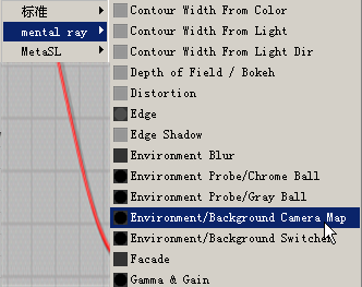

  4. 从“环境/背景切换器”节点的“背景”输入孔拖动一个连线,然后松开鼠标以显示上下文弹出菜单。
    从弹出菜单中,选择“mental ray”“环境/背景摄影机贴图”。
  5. 双击“环境/背景摄影机贴图”节点,以便可以看到贴图参数。在“环境/背景摄影机贴图参数”卷展栏上,单击“浏览”按钮,再次打开该背景图像。

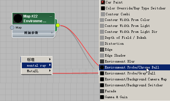

  6. 在“材质编辑器”“视图”面板中,从“环境/背景切换器”节点的“环境/反射”孔拖动一个关联。使用弹出菜单选择“mental ray”“环境探测器/铬球”。
  7. 双击“环境探测器/铬球”节点,以便可以看到贴图参数。在“环境探测器/铬球参数”卷展栏上,单击“浏览”按钮,打开包含已裁剪铬球照片的图像。

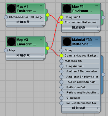

设置无光/投影/反射材质:

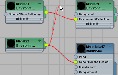

  1. 在“材质编辑器”中,激活现有的“环境/背景切换器”贴图。
  2. 右键单击“背景”贴图按钮并选择“复制”。
  3. 将无光/投影/反射材质节点添加到活动视图中。双击该节点以显示材质参数。
  4. 在“无光/投影/反射参数”卷展栏上,右键单击“摄影机映射背景”贴图按钮,并选择“粘贴(实例)”。
    这样就会将在环境切换器中使用的相同背景贴图作为实例放入到材质中的背景贴图中。
    在“Slate 材质编辑器”中,可以看到同一贴图与这两个组件相关联。
    提示: 在材质编辑器的活动视图中,按 L 键可排列节点和关联。
  5. 选择地平面。
  6. 对地平面应用新的无光/投影/反射材质。

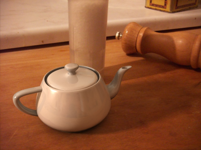

通过以上步骤,就完成了基本的设置。如果现在渲染,则应看到茶壶已添加到背景图像上面。茶壶下方应该有一个软阴影,该阴影是由 Ambient Occlusion 形成的。

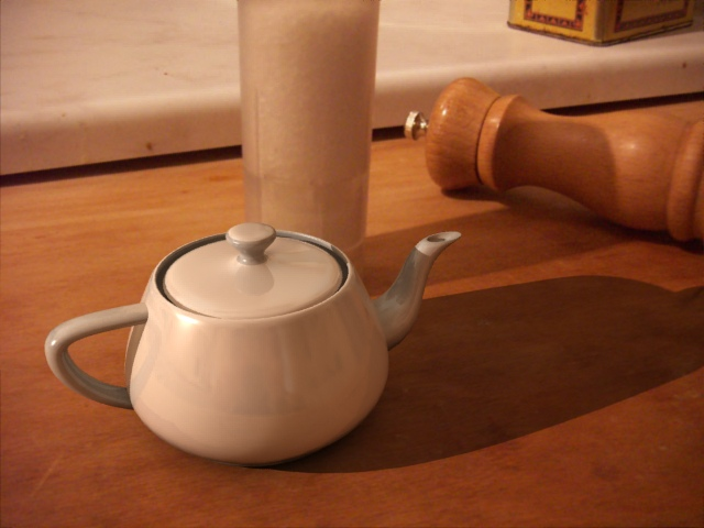

  1. 添加光度学灯光源;例如,使用带有聚光灯分布的目标灯光和圆形灯光实现投射阴影区域。将灯光放置的位置和方向使主灯光看上去来自照片。
  2. 调整灯光,以使茶壶上的照明方向和强度与照片中的对象相比看上去是合理的,而且阴影方向看起来也吻合。现在,忽略阴影的强度;只考虑茶壶本身的照明。
  3. 现在使用“环境光/阴影强度”参数调整阴影的整体强度,以与照片中的现有阴影匹配。如果阴影需要着色,则使用“环境光/阴影颜色”设置。可能还需要修改“AO 最大距离”值以使接触阴影稍微增强一些。
  4. 可以在“图形/区域阴影”卷展栏上,使用光度学灯光的“圆形”“半径”设置来调整阴影柔化。

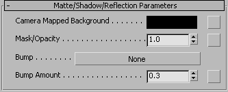

“光/投影/反射参数”卷展栏
摄影机映射背景
设置无光材质的颜色或贴图。要使用场景背景,请单击贴图按钮,浏览场景,然后选择环境贴图。此按钮是一个快捷方式:也可以在“贴图”卷展栏上指定背景贴图。
注: 与标准的无光/投影材质不同,此材质不会自动拾取背景(即场景环境)作为它的颜色;相反,还必须明确提供背景。有多种方法可供选择:
  • 最常用的方法是使用屏幕投影的贴图。但是,使用带有“屏幕”环境贴图的“位图”贴图将无法正常工作,这是因为它无法正确处理反射。取而代之,出于此目的,建议使用“环境/背景摄影机贴图”明暗器。此明暗器会从当前的渲染摄影机投影纹理返回。
  • 如果预先将纹理投影到该纹理空间,还可以在任意合适的 UV 纹理空间应用该颜色。
  • 第三种方法是在渲染时间使用“每像素摄影机贴图”贴图投影背景。
遮罩/不透明度
材质的不透明度。默认值为 1.0。
单击贴图按钮可指定不透明度贴图。此按钮是一个快捷方式:还可以在“贴图”卷展栏中指定不透明度贴图。
提示: 一个使用“遮罩/不透明度”设置的事例是优化粗糙的替代对象。例如,图版中可能包含一个人的手臂,您要在其中放入一个 CG 对象,使该对象处于人的手臂后面,并且该对象上可能有该手臂的阴影。您可以创建简单的替代几何体(甚至可能是一个圆柱体),然后使用定义该手臂精确边缘的屏幕投影不透明贴图。如果图版中的手臂是运动模糊或散焦的,也可以相应地羽化不透明度遮罩。
凹凸
单击该按钮可指定凹凸贴图。此按钮是一个快捷方式:也可以在“贴图”卷展栏上指定凹凸贴图。
凹凸量
凹凸贴图的倍增。默认值为 0.3。

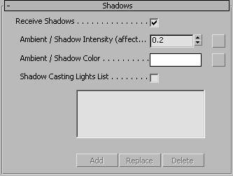

“阴影”卷展栏
接收阴影
如果启用,曲面会有阴影。默认设置为启用。
如果禁用“阴影投射灯光列表”,则所有的灯光都将在曲面上投射阴影。
环境光/阴影强度
场景中的环境灯光数量,实际就是阴影的黑暗程度。默认设置为 0.2。
如果 mental ray 基于图像的照明 (IBL) 功能处于活动状态,“无光/投影/反射”材质也使用天光来生成阴影。在这种情况下,不需要使用“环境光/阴影强度”设置;而只需要将该值设定为 0.0。但是,如果不使用 IBL,材质不能使用天光发出的光,并且任何此类阴影必须来自于环境光阻挡功能。
所以,当明暗器与天光一起使用并且 IBL 处于禁用状态时,“环境光/阴影强度”值应与天光提供的光级别相似。
此设置的单位值取决于照明单位。如果使用 mr 摄影曝光控制,并将“物理比例”设置为“物理单位”(cd/m2),则此值将为物理值,可能需要达到数百(而对于由 mental ray 太阳与天空照明的户外快照,可能需要达到数千)。但是,如果不使用曝光控制或将“物理比例”设置为“无单位”此参数将处于“传统的”的单位空间中,其中 0 表示黑色,1 表示白色。
注: 此“环境光”灯光受 Ambient Occlusion 的影响,所以由于接触点以及对象下隐藏的区域的阻挡,灯光是黑暗的。
环境光/阴影颜色
在此处设置颜色或贴图将为阴影染色。为得到精确的阴影染色,请使用中和色。
单击贴图按钮可指定环境光颜色贴图。此按钮是一个快捷方式:也可以在“贴图”卷展栏上指定环境光颜色贴图。
阴影投射灯光列表
启用时,使用“添加”/“替换”/“删除”按钮编辑该列表,以指定将要在曲面上投射阴影的灯光。为使该灯光类表生效,同时还要启用“接收阴影”。
禁用该灯光列表并启用“接收阴影”时,场景中的所有灯光都会在曲面上投射阴影。
注: 投射阴影灯光代表了背景图版中任意真实世界的灯光(例如,太阳或任何人工光源)。有关详细信息,请参见下面的“直接照明”卷展栏。

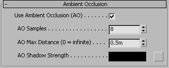

“Ambient Occlusion”卷展栏
使用 Ambient Occlusion (AO)
启用时,Ambient Occlusion 会影响曲面。默认为启用。
AO 采样
拍摄的 Ambient Occlusion 射线的数量。默认设置为 8。
AO 最大距离
Ambient Occlusion 射线的范围。值为 0.0 时,光线距离没有限制。使用短射线可提高性能,但也会使 Ambient Occlusion 的效果受到局限。默认设置为 50.0。
AO 阴影强度
Ambient Occlusion 所产生阴影的黑暗度。默认设置为黑色,但是可以使用亮色形成不太显著的明暗处理效果。

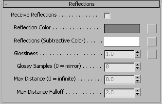

“反射”卷展栏
接收反射
启用时,曲面会反射它的周围。默认设置为禁用。
反射颜色
反射就是被染上此种颜色。为得到精确的反射,请使用中和色。
单击贴图按钮可指定反射贴图。此按钮是一个快捷方式:也可以在“贴图”卷展栏上指定环境反射贴图。
反射(减色)
反射的减色。添加反射前,会从图版中移除此数量。如果为黑色,则不移除,并且反射完全添加到图版顶部。如果为 50% 的灰色,则图版像素将衰减到自身强度的 50%,并且反射将添加到图版顶部等。
如果图版包含的区域中,一些反射需要在添加新的人工反射之前移除,则使用此设置。
Glossiness(光泽度)
反射的光泽度。默认值为 1.0。
单击贴图按钮可指定光泽度贴图。此按钮是一个快捷方式:也可以在“贴图”卷展栏上指定光泽度贴图。
光泽采样
光泽反射采样的数量。默认设置为 8。
最大距离
值为非默认值 0.0 时,会限制投影反射的距离。
最大距离衰减
反射在最大距离时的衰减曲线。值越低,衰减就越快。默认值为 2.0。

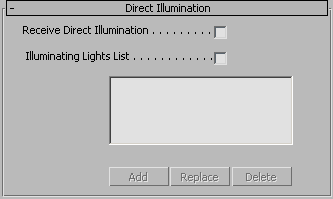

“直接照明”卷展栏
注: 与阴影投射灯光不同,在此卷展栏上指定的灯光实际上照明背景。因此,为获得正确的效果,请确保两个列表中都没有光源。
接收直接照明
启用时,曲面将渲染由直接照明照射的区域。默认设置为禁用。
如果禁用“照明灯光列表”,则场景中所有的灯光将照亮曲面。
照明灯光列表
启用时,可使用“添加”/“替换”/“删除”按钮编辑该列表,以指定要用于照明曲面的灯光。为使该灯光列表生效,同时还要启用“接收直接照明”。

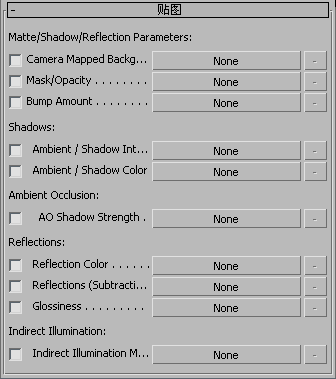

“贴图”卷展栏
在此卷展栏中,可以将一个贴图或明暗器指定给多个无光/投影/反射参数。还可以在首次显示参数的卷展栏上指定贴图和明暗器:该卷展栏的主要值还可以方便您使用复选框切换参数的明暗器,而无需移除贴图。
每个主明暗器按钮右侧的按钮用于可以返回多个参数的明暗器。如果将返回多个参数的明暗器指定给组件,则按钮的工具提示将显示参数的名称。
