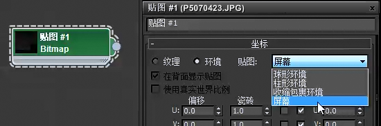

  3. 使用材质编辑器将贴图的“贴图类型”更改为“屏幕”。
    要在材质编辑器中放置贴图,请同时打开材质编辑器和“环境”面板。拖动“环境贴图”按钮,并将其放置在活动视图中(对于 Slate 材质编辑器)或一个未使用的示例窗(对于精简材质编辑器)。3ds Max 提示您时,请确保选择“实例”。

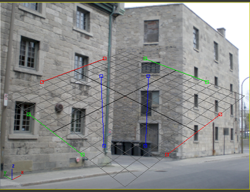

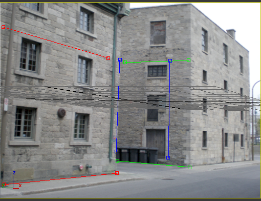

    在视口中,3ds Max 会显示六个没影直线 Gizmo。

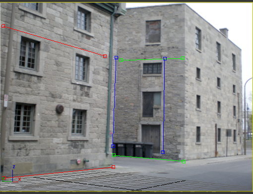

  4. 使用鼠标将 Gizmo 与位图透视图对齐。
    拖动 Gizmo 进行移动,或拖动 Gizmo 的端点以调整大小。目标是要对齐 Gizmo,使它们可指示出位图场景的没影点(或多个没影点)。排列 Gizmo 的红色 (X) 和绿色 (Y) 对,使其看起来彼此是垂直的。排列蓝色 (Z) Gizmo,使其与垂直线对齐。
    3ds Max 会调整摄影机的位置,以使场景的透视图与背景对齐。
    提示: 根据背景艺术,您可能不需要放置所有六个 Gizmo。“没影点”组中的单选按钮仅可以显示两个轴的 Gizmo。

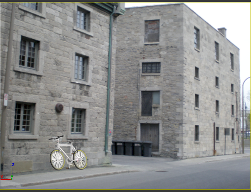

    现在,当您在场景中放置对象时,摄影机的观察点可使对象与背景匹配。
  7. 使用其他透视匹配控件来优化摄影机的位置。
提示: 当您对照透视图匹配的背景放置对象时,可使用无光/投影/反射材质(或者,使用默认扫描线渲染器时,使用无光/投影材质)在背景上投射阴影。
使用“无光/投影/反射”材质,自行车几何体将阴影投射到(不可见)对象上。

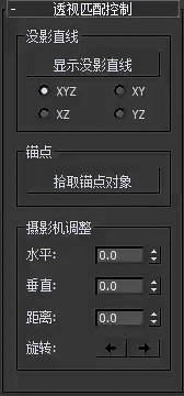

界面
“没影直线”组
显示/隐藏没影直线
单击以显示或隐藏没影直线 Gizmo,并开始对它们进行调整。
重要: 摄影机必须是自由摄影机。如果视口属于目标摄影机,3ds Max 会在视口中显示一条相关的警告。
[轴选择单选按钮]
用于选择要显示的没影直线轴:全部三个轴 XYZ(默认)或一对轴。
“定位点”组
可以选择对象作为透视匹配的“定位点”。使用对象作为定位点时,透视匹配距离和旋转将使用该对象作为摄影机的轴点。
提示: 如果放置在场景中的几何体较大或较为复杂,则使用辅助对象(如“点”或“虚拟对象”)可能会有所帮助。链接几何体和辅助对象,选择要用作定位点对象的辅助对象,然后使用“水平”/“垂直”微调器或 (平移)对照背景放置几何体。
拾取定位点对象
单击以启用此控件,然后单击对象将其用作定位点。
按钮标签将更改为显示所拾取对象的名称。如果删除对象,标签将还原为“拾取定位点对象”。
“摄影机调整”组
您可以撤消这些操作。
注: “水平”和“垂直”设置是相对值:在使用它们调整栅格位置后,它们将还原为默认值 0.0。
水平
在水平方向上平移构造栅格。
垂直
在垂直方向上平移构造栅格。
距离
调整对象的距离。
透视匹配只需通过向前或向后推拉摄影机即可调整距离。
更改距离会更改对象相对于背景的尺寸。
旋转
这些按钮会围绕您使用“定位点”“拾取定位点对象”选择的对象来旋转摄影机。除了摄影机的位置之外,此操作不会更改场景的几何体。
如果尚未选择定位点对象,则摄影机会围绕自身的焦点旋转。
旋转摄影机会更改对象相对于背景的方向。
[顺时针] 单击以围绕定位点对象使摄影机顺时针旋转 90 度。
[逆时针] 单击以围绕定位点对象使摄影机逆时针旋转 90 度。
